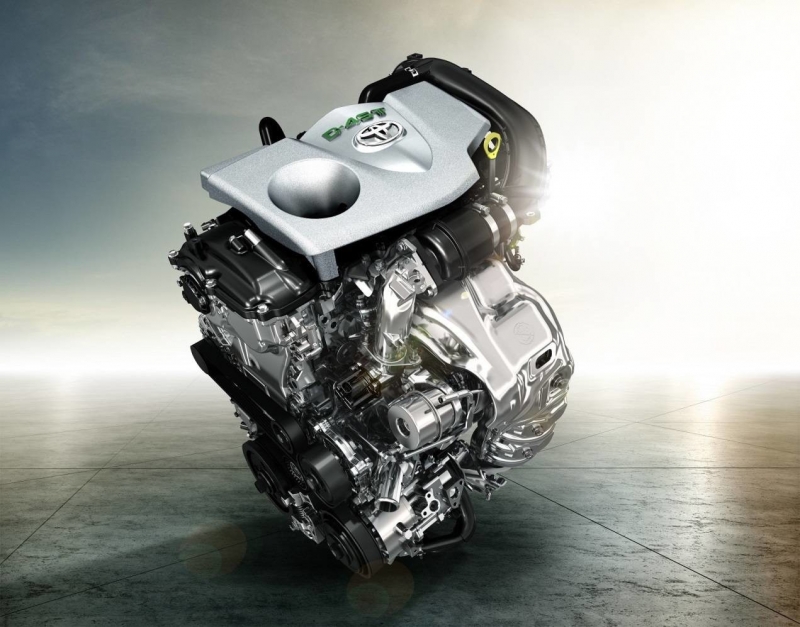

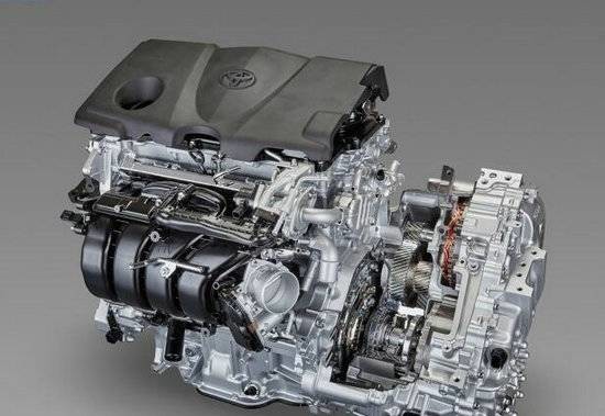

尤其是丰田全新推出的Dynamic Force Engine发动机,这款搭载在全新一代凯美瑞上的新型直列四缸2.5L直喷发动机,是基于丰田TNGA架构专门开发的发动机。破天荒地把热效率提升至40%,这一技术的实现,在汽油发动机进化史上具有里程碑意义。

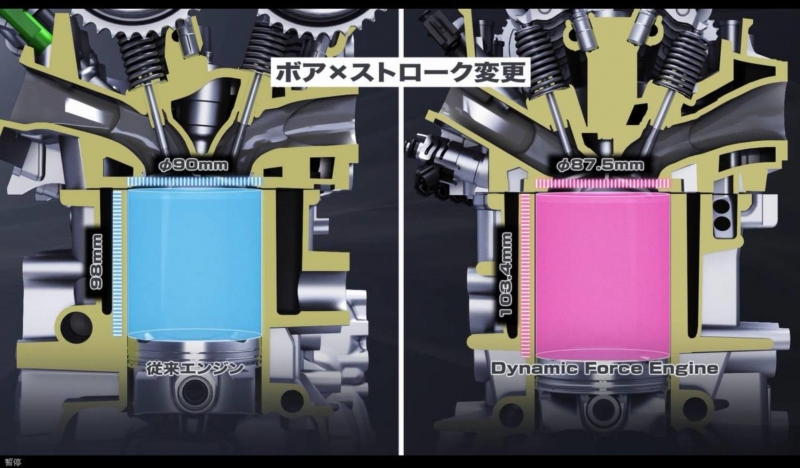

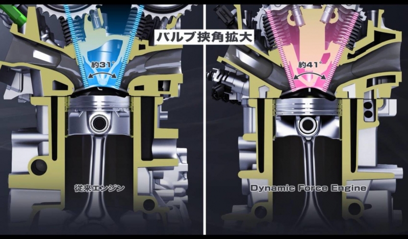

为了获得更好的湍流效果,丰田对原有的发动机进行了多项改进,如进气门夹角由原来的约31°增大为约41°,气缸的缸径和冲程由原来的90mmX98mm改变为87.5mmX103.4mm,改变了原来的进气门座形状并采用激光熔覆进气门座,使用多孔直喷喷油嘴……
经过上述改进,可以让进气在气缸内有更强的涡旋式流动,这不但可以让喷油嘴喷出的混合气在气缸中充分的汽化、混合,同时火花塞点火时湍流将迅速充满整个燃烧室,不仅有助于混合气的完全燃烧,还有利于能量的释放,发动机的热效率自然会得到提升。
