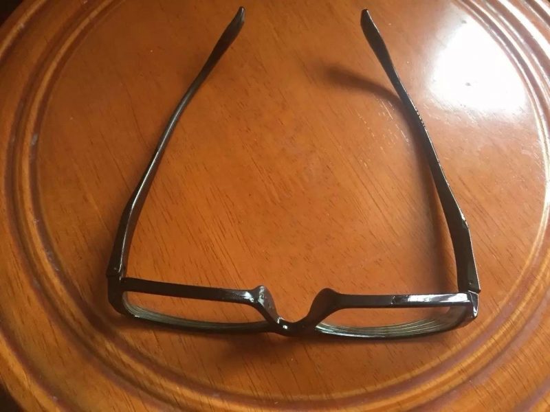

正值盛夏,汗比平常多流了不少,搭在鼻梁上的眼镜需要擦拭的次数也变多了。擦着擦着突然发现支架处脱落的塑胶皮,这才意识到,这副眼镜已经陪我度过三个春夏,是时候换一副了。

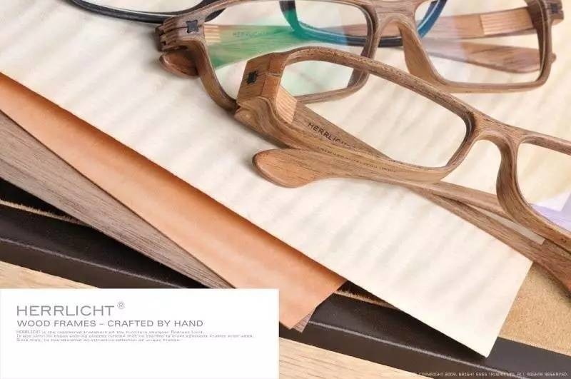

不得不说,现在的眼镜材质真是高大上。什么记忆钛合金、K金架这样的,立刻吸住了我的眼球。正准备下手,无意翻看到下面这副,立刻改变了心意。
这是一副纯木制眼镜,来自德国某小镇的眼镜设计师Andreas Licht。虽然采用了价格便宜得多的木头打造,但丝毫没有降低它的高档感,反而更突出了精细巧妙而又浑然天成的设计。要是能戴上这副眼镜,一定心旷神怡有木有!
像记忆钛合金、K金架这些自带万丈光芒的高端材质,以此为原材料的产品总是恨不得强调得无人不知无人不晓;相比之下,木头这样的材质,可能就毫无存在感了。但正如大家所见,低调的材料加上精湛的技术,依然能够使其散发独特的迷人气息。

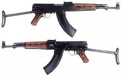

同样道理,在一体成型之前,早期手枪制造中铆接工艺也有着举足轻重的作用,比如AK-46机匣采用的就是冲压铆接。因为手枪在使用过程中往往存在着剧烈的振动,传统的焊接工艺并不能保证在长时间使用后还能有着良好的稳定性。

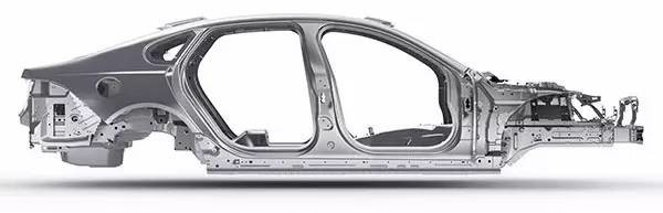

一直深谙铝合金之道的捷豹,对铝材在汽车上的使用研究可以追溯到上世纪30年代。当年叱咤风云的SS100,就采用了手工打造的铝合金车身,车身总重只有1170公斤。
时至今日,此前的手工打造换成了机器人生产,生产效率提高不少。更值得注意的是,捷豹在全铝车身拼接工艺上,并没有采用传统的焊接工艺,比如激光焊接,而是铆接和胶合技术相结合。

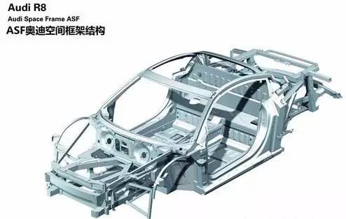

当然,也并不是所有公司都专注于铆接工艺。比如奥迪ASF全铝车身,就采用了激光焊接作为主体工艺,螺柱焊接、铆接辅助的方法。
奥迪A8车身两侧的车顶和车身侧面之间各有1.8米长的无缝焊接铝板,便是使用激光焊接工艺制做而成的。
由于焊接是热连接,焊接过程中还会出现部件扭曲等问题,使得加工过程可控性比较差,而且表面质量并不理想。所以奥迪A8在焊接完后,还需要对焊接处进行抛光打磨。

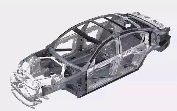

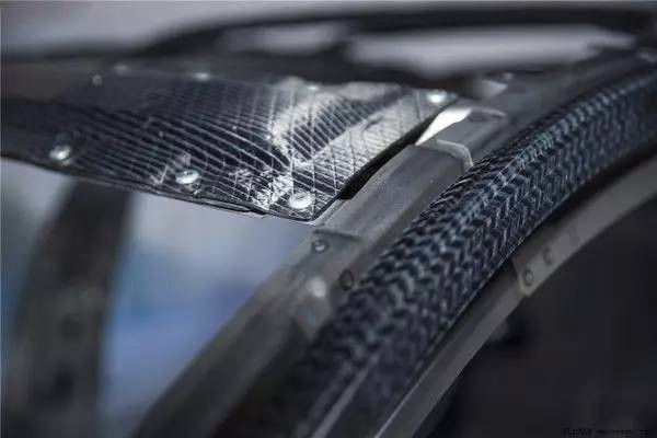

比如宝马新7系的A、B、C 柱;门槛、中央通道等结构都采用了碳纤维复合材料(CFRP)作为增强件。虽然CFRP有着优秀的增强强度的作用,但作为纤维材料,并不能通过传统焊接加热加压处理。
这时铆接+胶接就排上了用场。从白车身上可以看到,宝马新7系采用了大量的铆接工艺来实现异种材料之间的拼接。
