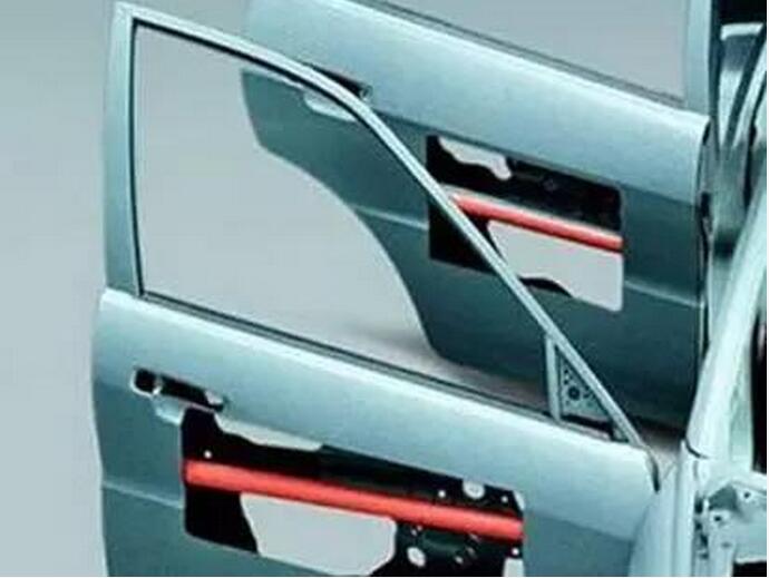

很多车主都认为钢板厚就很安全,这其实是一种不了解汽车构造下的凭空臆想。事实上,现在几乎所有汽车厂商在宣传自己产品安全性时都不会说钢板厚薄,而是在强调结构和碰撞吸能技术,因为结构以及受力过后力的分布状态才是安全的关键。

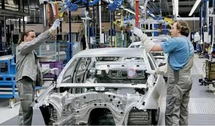

我们在看到汽车介绍时,最先出现的是什么?是钢梁组成的车架。打个比方,车架是骨骼系统,而我们说的钢板则是皮肤。在发生碰撞时,钢板厚薄差0.1毫米对安全几乎不起任何作用。因为安全源自科技,结构保障安全。

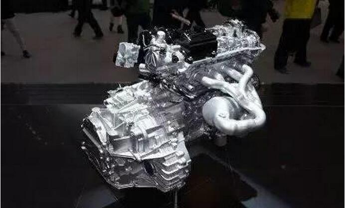

事实上,要把车造重很容易,造轻才难。随着技术的进步,现在的汽车普遍采用碰撞吸能的设计,碰撞立即发生变形但驾驶舱完好。而且各大厂商开发的铝合金钢铁发动机,尽量把钢板减薄,所做的一切努力都是为了把车造得更轻,以提高车辆的加速性能;更重要的是车轻也使刹车时惯性减小,从而缩短制动距离,确保车辆安全。
以奔驰为代表的德国车的钢板在过去的20年中一直在减少厚度,甚至玻璃也薄了。现在,产品工程师们都在煞费苦心地为新一代车型“减肥”。马自达欧洲区CEO詹姆斯·缪尔(James Muir)就曾骄傲宣布,由于工程人员“煞费苦心地努力减轻每一个零配件的重量”,使改版马自达2比前一代轻了60 磅。设计师们采用高拉伸钢材来重新设计该车的上部构造,他们甚至挖空了内后视镜,所有这一切只是为了尽可能减轻重量。现在镀锌钢板的价格大约是5000元左右一吨,把钢板做薄很显然省不了多少钱。相反,把车造得更轻却需要更多的成本。凯迪拉克公司总经理吉姆·泰勒(Jim Taylor)说,通用汽车的开发团队在汽车减重上颇有声誉,技术使得他们能负担较昂贵的轻型材料。现代汽车欧洲区工程设计负责人赫尔穆特·维克斯内尔(Helmut Weixner)也曾经说,一个主流品牌必须有节制地使用轻型材料,因为轻型材料成本更高。“我们不希望整辆车都采用聚碳酸酯,那样成本太高了,因此现代汽车希望在许多重要的小细节上下功夫,来获得期望的效果。现在有很多人经常说某某车的保险杠用的是塑料,是偷工减料,其实不知道,塑料保险杠因为采用了新材料,成本甚至比钢铁的更高。
