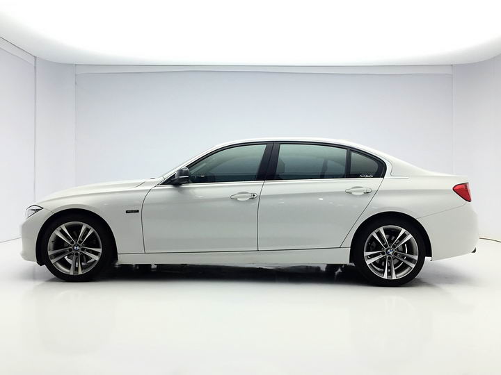

车况:一辆2013年的宝马320Li轿车,该车高速行驶中空调的制冷效果突然失效,风口吹出的是热风。关闭空调停顿一会儿,车辆的空调制冷效果又恢复正常。
