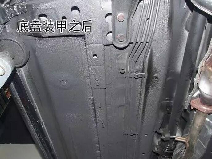

1.防护性,更加保值的二手汽车价格:最突出的优点当然是增加了汽车的防护性,附加装甲以及涂层装甲都能够提供不错的地盘防护性能,而且具有一定的防锈功能,让你汽车底盘常年都保持着一个优秀的状态。同时这也能够提高二手汽车的售卖价格,因为二手汽车售卖时底盘的整洁程度是否有损伤以及锈蚀是一个重要的方面。

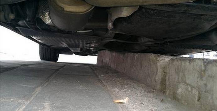

2.防止汽车托底后的二次损伤:在汽车托底后尤其是产生了一些机械变形以后,底盘护甲可以提供暂时的刚性支撑,防止在野外托底无法及时维修,足够你行驶到一个靠谱的维修点了。

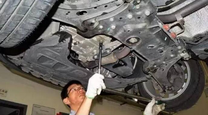

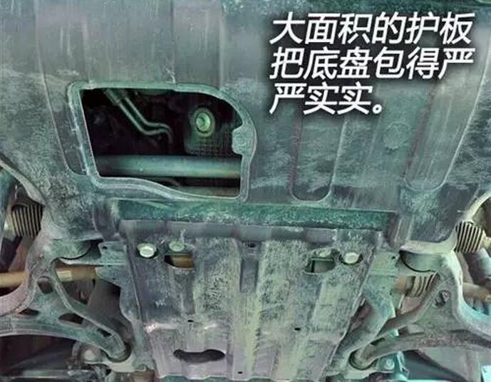

1.异响(护板装甲):最显著的肯定是对原车部件的破坏,由于装配误差,以及安装时定位不准确,对于底盘的护甲安装并不能够完全按照他的几何尺寸,随着驾驶时汽车结构的微小变形,让底盘护甲产生了变形于汽车其他部件摩擦产生声音。
2.底盘的可维修性(液体装甲):对于液体装甲来说不得不面对的问题就是,地盘发生严重托底需要切割重新焊接时,由于涂层有将近4mm的厚度需要打磨,这时就把原厂的漆层也打磨掉了,焊接以后还要重新喷涂漆层,增加了汽车的维修成本。

3.越野爱好者:对于越野爱好者,托底是家常便饭,这时候液体装甲也显得有些脆弱,这时候就应该考虑护板装甲,因为液体装甲也只能作为一个具有一定弹性的4mm厚涂层,并不能提供足够的强度抵御冲击。

汽车装甲作为汽车附加产品中的热点产品,在生产厂商中不乏一些劣质的厂商,他们的液体装甲并不能提供防锈性能反而会增加锈蚀的速度,所以消费者在安装液体装甲时最好去专业机构进行安装,一般来说dealer店是由原厂的液体装甲或者护板装甲,而且技师熟练工具得体,能够下一定程度上减少异响的产生。
