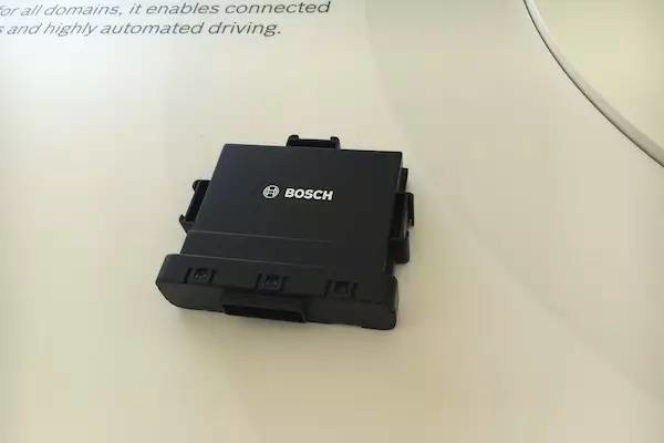

为车辆内部通讯设立一个「中央网关」
所谓网关,是指可以在不同的通讯协议之间进行数据传输。博世的这个中央网关,就是在不同域之间通讯的桥梁,博世称其为Cross-Domain Communication,也就是域之间的通讯。
▲中央网关
中央网关的作用有两个:
1.保证通讯的安全,类似于路由器,所有车内的通讯都要经过中央网关,而与车外的通讯,则还要经过另外一个部件,叫做Connectivity Control Unit,简称CCU,互联控制单元,也是所有车外数据进入到车内的关卡,通过防火墙与入侵检测等手段,来拦截非法的外界命令;
2.提供互联服务,诸如远程诊断服务、OTA更新等。

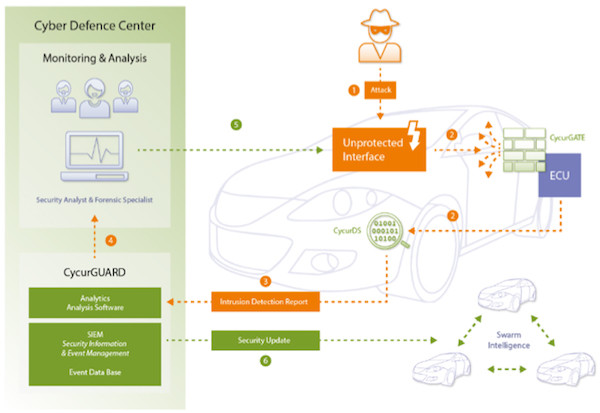

前面提到,中央网关要起到的一些作用,包括入侵检测和防火墙等。那么作为系统来说,该如何辨别异常行为是入侵导致的还是系统本身出了问题,又或者是驾驶员的误操作?Escrypt的这套方案——Intrusion Detection and Prevention Solution,简称IDPS,就是要起到这个作用。
▲IDPS原理示意
根据工作人员介绍,这套系统是通过收集车辆上的所有运行数据,并发回到云端进行分析处理,进而辨明哪些是入侵行为,哪些是系统故障,了解汽车可能会受到的攻击模式与场景。在这个数据的基础上,工程师会针对这些入侵模式与场景来进行安防措施的开发。开发之后的方案则会通过中央网关进行OTA更新。
不过两位工程师也表示,目前从技术层面来说,这套系统已经开发完毕了,已经做好搭载到量产车型的准备,目前正在与汽车制造商洽谈中。
