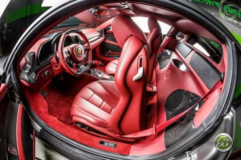

到达这个等级这基本就是发烧友了。喇叭倒模安装是必不可少的,至少是中高音倒模。系统基本就是全主动系统来保证调音最大的灵活度。系统的灵敏度也非常高,对于安装细节、保险丝、线材等的辅材要求会更高,这个等级对于系统做比较小的改动或者升级都能感受到声音的变化。这个等级的器材决定系统表现的上限,调音师的调音技术决定系统表现的下线。
