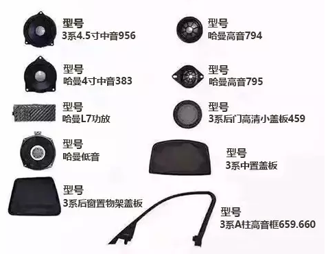

BMW原厂音响分为:立体声、高保真、哈曼卡顿套装以及B&O套装。下面要介绍的是哈曼卡顿音响套装。哈曼卡顿出名的车用音响套装莫过于L7 6.2声道环绕系统。可以先看看喇叭功放放置图:
根据车主的预算高低,通常有如下几个改装方案:
1、前门A柱2高音
2、前门A柱2高音+四门4中音
3、前门A柱2高音+四门4中音+中置1中音/1高音
4、前门A柱2高音+后门2高音+四门4中音+中置1中音/1高音+座椅2低音+600w功放
5、前门A柱2高音+后门2高音+四门4中音+中置1中音/1高音+座椅2低音+后置物台2高音2中音+600w功放

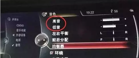

音响各频率调节方法诀窍:
控制面板的左边旋钮是调音量的,右边旋钮是选功能的。先按audio键,再用右边旋钮选择cd还是广播,最后用左边旋钮调节音量。如果要调节高低音,可以先按音符键,通过右边旋钮调节高低音。

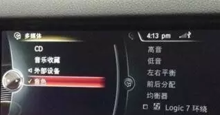

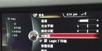

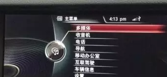

具体步骤:
1、首先选择多媒体

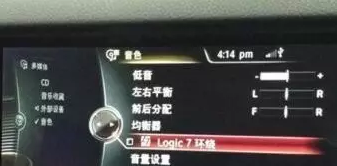

2、选择音色
3、Logic 7 环绕打上钩,这样会有立体围绕的感觉
4、再到均衡器
5、按下面的模式进行设置
