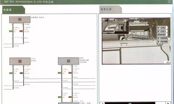

综合以上故障码,分析这些故障出现的位置基本位于F-CAN和K-CAN总线上,由此我们联想到会不会是总线的线路出现断路、对地搭铁、对正极短路,或者是挂在总线上的模块出现问题且内部短路造成整个线路故障。首先不去按照猜想的去查,根据实际故障码的当前存在方式,由于报有许多的K-CAN线路故障,于是检查总线线路是否有短路,搭铁或者节点有腐蚀现象。按照这个思路检查相关线路没有对地或者对正极短路现象,剩下的只有节点腐蚀了。查询电路图发现后备箱右后侧有个节点(如图1所示),拆开盖板发现该处有进水痕迹,总线节点全都被泡烂了。
按照ISTA标准对线路进行修复且清除故障码后进行检测,发现K-CAN线路故障消失。当时很开心故障被解决,进行试车时故障也未出现,于是准备交车。交由终检检查后进行洗车交付客户,突然接待来车间说仪表又提示气囊灯、ABS、4×4灯亮……

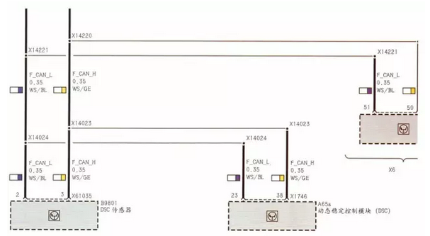

故障和刚进厂时一样。于是赶紧将车开回车间确认故障现象,确实是一样的。进行车辆测试发现故障码和最初进场时也一样,只是K-CAN故障没有了。由于每次出现故障时都会报F-CAN DSC传感器,于是抓住这一突破口查询电路图,发现该传感器直接由子总线F-CAN(电路图如图3所示)连接到PT-CAN上。

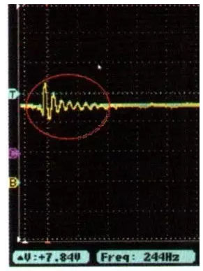

测量该处线路的通断正常,也未发现互短和正极及接地短路,剩下就只有传感器本身出现问题了,于是借来同型号车的DSC传感器进行互换,故障依旧。由此可以排除传感器内部损坏导致其他故障灯亮,通过测量F-CAN的波形发现波形很奇怪,如图4所示。
偶发故障多次测量,只在开点火开关后偶尔出现。

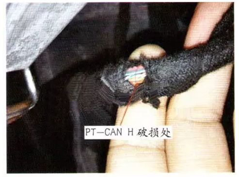

故障出现时将万用表的黑色表笔放在F-CAN H,红色的表笔放在发动机舱正极接线柱上,万用表显示有12V的电压(系统电压),由此可以判断出PT-CAN2 H对地有短路。到底是哪一段出现了问题呢?查询电路图发现F-CAN有多个节点,断开节点,分段测量各段线路(用万用表的二极管挡位),在测量至FRM到SZL这一段时力一用表发出蜂鸣声,测量出的电阻大于1Ω,说明这一段线路的F-CAN H对车身存在短路。联想到每次点火开关开关一下转向盘都会调整到驾驶员设定的位置,会不会是这里的线路出现问题。于是拆解转向盘下部饰板,发现此处线路有磨损且对地有轻微短路,如图5所示。
故障排除:对F-CAN2 H线路进行维修且清除故障码后,试车,故障未出现,故障排除。
