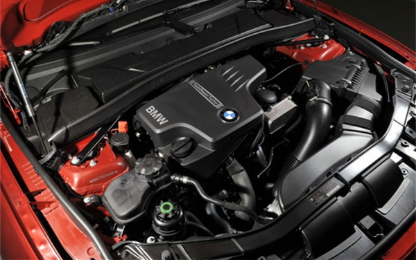

和N20有啥不一样?

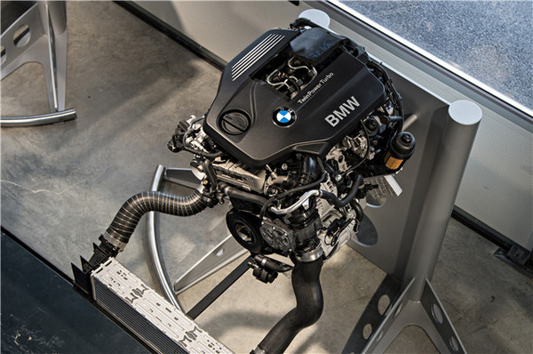

B48是宝马的新一代模块化发动机,和N20相比主要是提高了集成度。N20其实已经是模块化发动机了,所谓模块化,指的是发动机的一些部件是标准化的,只要好像搭积木一样,就能组合出千万种不同类型的发动机。

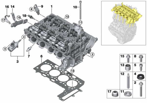

和N20相比,首先在缸体部分,B48的集成度要高得多。N20的缸体,燃烧室和曲轴箱是分开的,在B48上,这两部分整合为一个部件。得益于更高的整合程度,固定缸体的螺丝也从N20的7个减少到B48的4个。

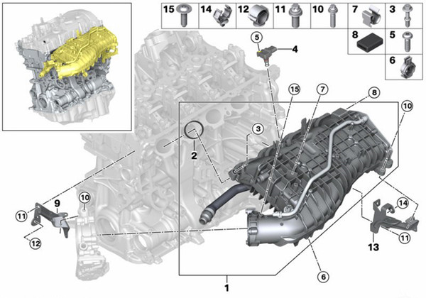

接着来看看缸盖部分,缸盖主体,N20和B48并没有太多变化,但在进气部分还是能看到不同。N20和B48同样都采用了主流的集成式涡轮设计,涡轮压缩机同样不与进气系统集成。但相比N20,B48发动机把涡轮中冷器改为了水冷形式,并且集成在了进气歧管内。这样一来,相比独立布置涡轮中冷器的N20来说,B48缩短了涡轮气流的路径,传输过程中气流受温度影响更小,为进气端提供了温度更低且更稳定的增压气流,这无异于增加了发动机的功率耐受性,也就是发动机能承受更高的功率,但后期改装就更加困难了(毕竟中冷器已经集成化了)。

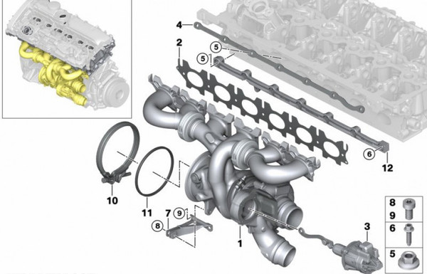

排气端,宝马同样在涡轮的布局上下了不少功夫。和N20的分离式不同,B48的涡轮和排气管集成在一起,宝马还为涡轮又独立增加了一套水冷散热系统,水泵是电子式,不受发动机是否工作的影响。首先,集成式涡轮设计,毫无疑问是为了提高涡轮的响应性而设计,而为涡轮增加水冷系统,是为了让涡轮能有更大的热耐受性。因此不难分析,B48发动机在大输出工况的稳定性,和发动机本体的可承受功率,相比前代N20都会有一个比较大的跃进。

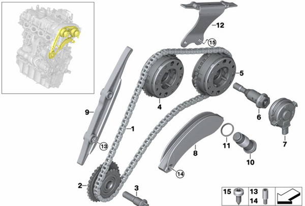

另外的一些改动,则是针对发动机的噪音特性而来。例如安放位置位于发动机后部的配气链条系统和机油泵、更大范围地应用隔音罩,这些都会让B48的声音更小,而机械式并以电机辅助的水泵,则是再次加强了发动机的工作稳定性。
