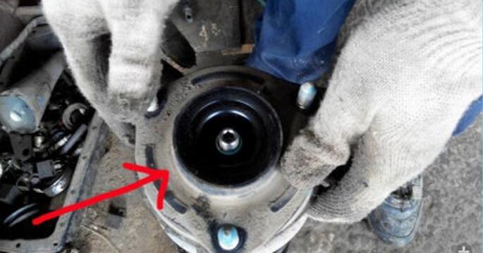

这是是减震器的平面轴承卡死,导致钢珠全部被硬生生的挤出来了。
图里面红色箭头是减震器托盘,减震顶胶不太容易坏,除非是平面轴承和减震胶是一体的。更换平面轴承必须更换整个顶胶总成。

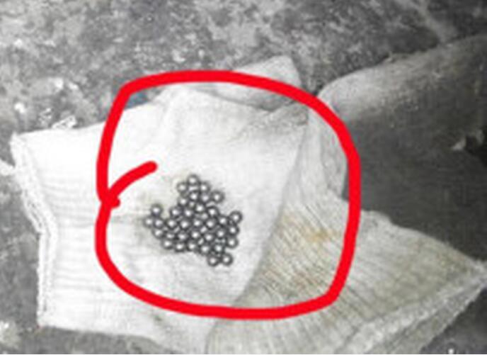

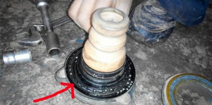

这是拆下的顶胶及平面轴承,可以看到平面轴承内部的钢珠都已经散了,正常是一个钢珠对应一个凹槽,汽配城的配件贵,车主说网购一个,先凑合着装起来,把车开回家。由于钢珠缺了7个,不算太多,慢点开个几公里没什么问题。

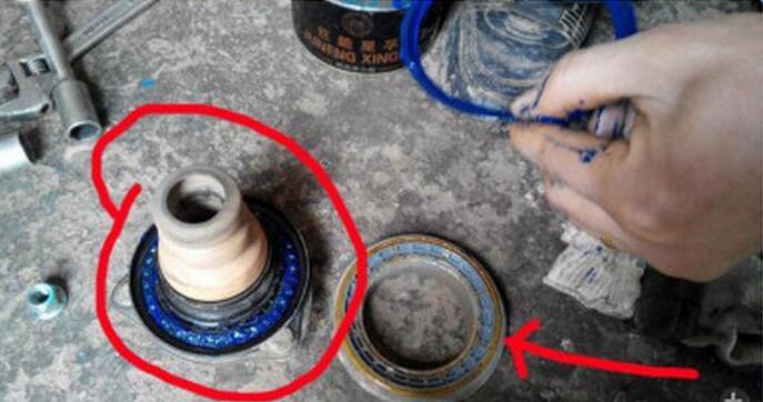

将钢珠一粒一粒的放到凹槽内,然后涂上黄油,再将轴承稳定支架安装好。
每一个减震器上面都会有一个平面轴承,当车辆转向的时候,减震器和减震弹簧也会随着轮胎转动,由于减震器上面的顶胶是固定在车体上的,所以顶胶和减震弹簧之间必须有一个轴承。这样两者才能产生相对运动,这个轴承日常承受的径向、轴向载荷很大,同时减震器周边环境非常恶劣,行车过程中,轮胎会扫起来雨水和泥沙石,而平面轴承都不是完全密封的轴承,所以损坏的几率还是很大的。
