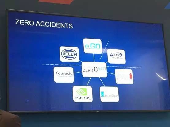

为此,ZF在其2017全球媒体发布会上,提出了“创建生态系统”的概念,并宣布跟另一行业巨头海拉集团将进行战略合作。“行业的快速发展让我们更加意识到合作的重要性,不是所有的工作都需要一家公司来做,我们希望联合行业领先的企业,创造更高的价值。” 除了海拉外,仅过去一年,采埃孚就连出重拳:收购固态激光雷达开发商Ibeo 40%的股权;宣布与英伟达(NVIDIA)合作,为市场开发全球首款人工智能电子控制单元ProAI;收购超高频雷达制造商Astyx 45%的股权;以及最近与汽车内饰系统巨头佛吉亚(Faurecia)合作开发以安全性为主要目标的未来驾驶舱…

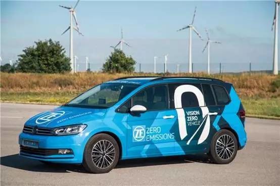

此次技术展示中,最大的亮点莫过于名为Vision Zero的概念车。此车可谓集集万千“高科技”于一身,其所具有的智能机械系统能够避免许多交通事故,如“Driver Distraction Assist”可以识别驾驶员是否分心,如有必要会使车辆安全转向直到解除危险。“Wrong-way Inhibit”是一款能够主动防止车辆驶入错误车道以避免引起致命后果的解决方案。当然自动驾驶模式亦包含在内。此外,凭借其高度集成化的电驱动桥,它还可实现本地零排放…
斯特凡·索默(Stefan Sommer)博士表示:“零事故和零排放只有在所有车辆都实现电子化、自动化和互联化的时候才能够实现。为了实现这一目标,我们正在消除所有障碍。Vision Zero纯电动车及其创新型安全系统,表明采埃孚在实现未来目标的道路上迈出了重要的一步。尤其是对于从辅助驾驶到自动驾驶的转变,我们需要先进的集成化安全系统,从而确保驾驶员和乘客的安全性。”

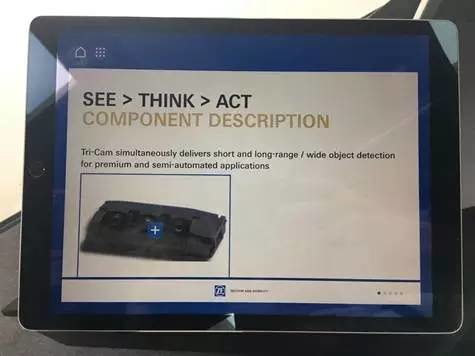

作为自动驾驶的核心基础,采埃孚前期开发工程团队正在开发高分辨率雷达,并研究如何将其与激光技术融合以形成对车辆周围环境的三维再现。这样,已开发的车辆360度全景环视性能将得以强化。车辆360度全景环视功能可以通过应用例如前视和侧视的Tri-Cam三镜头摄像头与AC2000雷达的组合而实现。
而为了提高传感器方面的市场竞争力,上述中采埃孚和海拉的合作主要基于摄像头和雷达系统。据了解,采埃孚在长距雷达上有优势,而海拉更擅长于短距离雷达,两者形成优势互补。

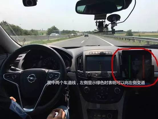

在记者的试驾过程中,采埃孚相关自动驾驶车辆在高速公路上除自适应前方车辆外,还可以手动调节相关车速。同时其中的变道提醒功能,可为司机安全变道提供参考。当驶出高速公路时,自主驶出辅助会发出警示提醒,驾驶员只需在触摸屏上轻点按钮便可以选择驶出车道——系统会在评估后执行驶出操作。

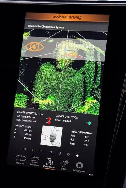

Driver Distraction Assist:防止驾驶员分心辅助系统
“Driver Distraction Assist” 技术使用到了一台基于激光,并具备学习能力的时差测距内置摄像头。这台摄像头能够三维的监视驾驶员头部的位置。与数字摄像系统不同的是,即使在光线不良的情况下该摄像头也能有效地工作。其结果是,当驾驶员的视线离开道路时,系统会立即察觉,能够识别出驾驶员是否分心,并向驾驶员发出警告(通过中央显示器上的光学警告、声学信号和主动收紧安全带的方式提醒驾驶员),在必要时接管驾驶工作直到潜在的风险得以避免。

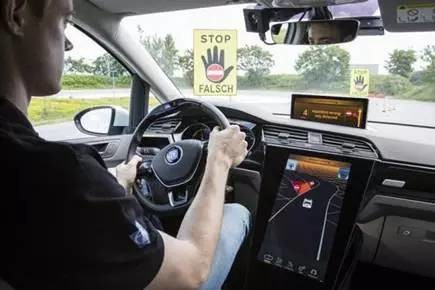

Wrong-way Inhibit:主动避免车辆驶入错误的车道
采埃孚创新的“Wrong-way Inhibit”功能主要设计用于主动避免车辆驶入错误的车道,无论是由于分心、视线不良或迷失方向等原因,一旦有迹象表明驾驶员操作转向指示灯并转动方向盘从而将要进入错误方向的公路,系统就会及时介入。例如,如果当驾驶员驶向公路出口而不是入口时,系统就会首先通过声学信号、座椅安全带振动和显示屏的光学信号向驾驶员发出警告。此外,方向盘的阻力会明显提高,以便清楚地让驾驶员意识到他将要走错方向。如果驾驶员还是进行转向了,系统就会将车辆主动行驶至车道外侧,并通过制动将车辆刹停。此外,近光灯和危险警告闪光灯会自动开启以警告相向而行的车辆。

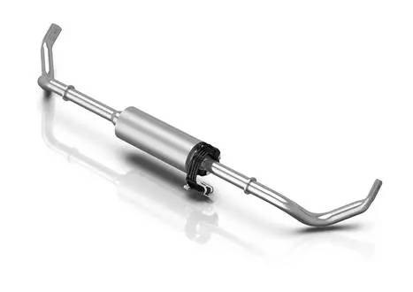

除以上技术外,ZF在未来驾乘安全、舒适性方面还推出了中央安全气囊系统新概念、电液耐稳(EHL)技术、sMOTION主动减振系统等解决方案。

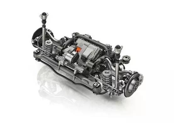

而此次采埃孚的Vision Zero车配备的150kW电驱桥系统为车辆提供足够的加速动力。紧凑的驱动设备不仅装配有电机,还有两级单速正齿轮传动装置、差速器和功率电子设备。它安装在一个紧凑的采埃孚创新型模块化后桥系统中,这个系统叫做mSTARS(半拖曳臂式后悬架)。这种模块化车桥系统能使量产车辆平台更容易实现电动化。通过mSTARS,采埃孚能为车辆制造商提供可以用于多种车型的广泛的应用平台,这种解决方案适用于混合动力、燃料电池和纯电动车辆,以及与传统全轮驱动模块或AKC主动式后轮转向系统的组合。
