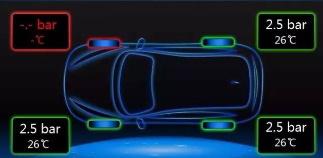

那我还要看看是不是轮胎漏气了,说到轮胎有胎压监测的话,我觉得是很棒。
不管它是实时胎压监测,还是它根据轮胎滚动的那个转数来判断你是否漏气,只要有这个监测或者是警报,我觉得对行车帮助还是非常大。
毕竟很少很少有人早上出门之前我还测一下我轮胎这个胎压是有多少,但是真的在开车的时候,轮胎缺气或者是爆胎之类的问题,其实对安全是有直接的影响的。
