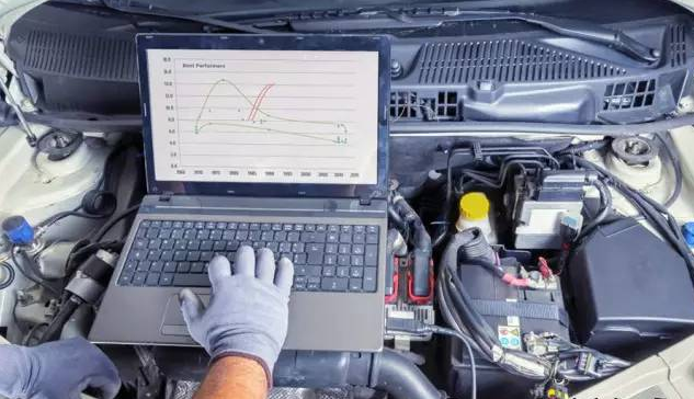

但其实除了这种方法之外,还可以通过刷ECU模块提升动力,马上低配变高配车。
那这ECU其实和电脑的CPU一样,它就是汽车的大脑。
不过汽车的大脑有很多,有的比如说管变速箱,有的管大灯控制,有的管悬挂,今天我们讲的ECU主要是指控制发动机的控制单元。
那么刷ECU的话主要就可以提升动力,譬如说原本是1.6T的车子我刷了刷变成2.0T了,这种都有可能性。
