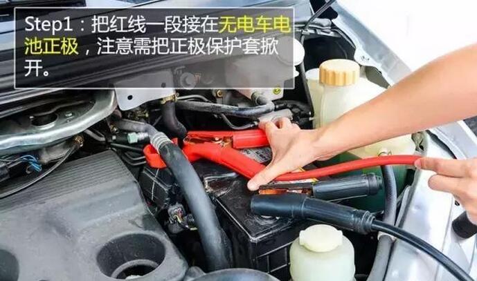

第一步
掀开无电车的蓄电池正极保护套或检测器,把红色线一端夹紧蓄电池正极位置。不用害怕,车用蓄电池电压多为12V,并不会电死人的,可放心处理。
第二步
这是最为重要的一步,就是把红线的另一端接到有电车的正极,正极连正极此时值得注意的是,红线接线头千万不要碰到蓄电池负极和车身金属等部位,防止短路,造成两车蓄电池烧毁

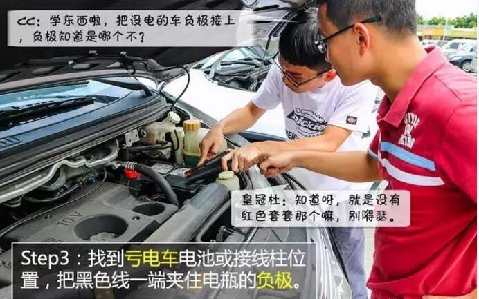

第三步
找出黑色的线和没电的车蓄电池的位置并且找到哪个是负极,把黑色线的一端接上负极,注意的是要确保是否夹紧,启动那时电流较大

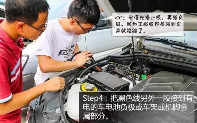

第四步
把黑线另外一段接到有电的车蓄电池负极或车身上或机脚金属部分,因为车辆上的蓄电池负极同样也是接到车身上,俗称搭铁。至于为什么不先用黑线接负极,那是因为,若先接黑线再接红线时,红线碰到车身就容易短路,导致电池烧毁

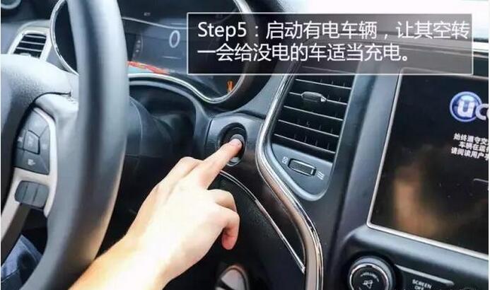

第五步
启动有电车辆,让其怠速空转一会儿,适当给没电的车蓄电池充电。原地踩油门提升发动机转速,实际上对无电车充电并没有太大帮助

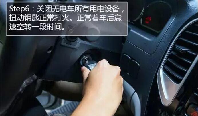

第六步
确保无电车辆所有用电设备都处于关闭状态,因为用电设备都会拖累发动机启动,使得启动电流要更大。让车静静启动就好了。若还是打不着火,则把有电的车转速拉高一些,再次正常着车后。无电车先不要急着断开搭电线,打着火后让两车同时发动机空转一会,给蓄电池充下电
