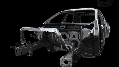

通常情况下,车身轻量化的手段主要是这样的,首先通过合理地设计车身结构,在车辆受到碰撞时的主要受力部件进行加强(如底盘的纵梁、A柱),而非主要受力部件就进行一定程度地弱化(如翼子板),从而保证车辆的安全性能。
在安全性能得到保证的前提下,车辆就加入质量更轻的新材料(诸如高强度钢、铝合金、碳纤维等)来替代性能更差的普通钢材,有效地保证了车辆在碰撞时的抗冲击和溃缩吸能的能力,并且还让车辆重量更轻,达到省油的目的。
