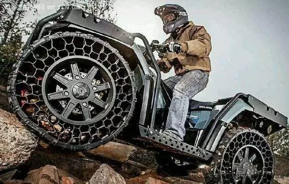

你见过仿甲虫的水剧场集雾器吗?知道像蝴蝶翅膀一样的太阳能板吗?这些富有创造性的设计灵感均来自于昆虫类动物。蜂巢轮胎也是如此,顾名思义,仿的蜜蜂蜂巢结构,轮胎镂空成六边形,而不是我们常见的实心充气轮胎。

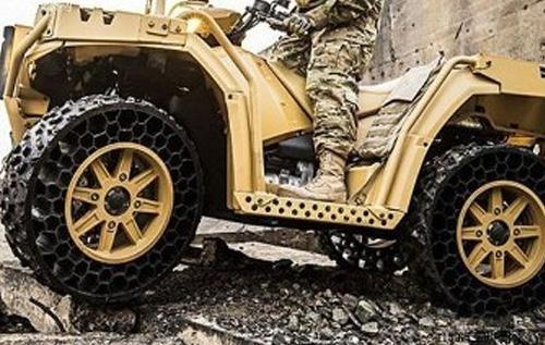

蜂巢轮胎说白了就是免充气轮胎,最早由美国军防部开发研究,主要使用于军用车方面。蜂巢轮胎把原本汽车轮胎充气的部分用蜂巢结构代替,这样轮胎不用充气,当车轮没有气或者遇到突发状况时,它不会像传统轮胎一样瘪掉、爆胎,能延长汽车尤其是军用车的使用寿命,并提升士兵的战场生存能力。
蜂巢轮胎还保留了充气轮胎的减震作用,具有很高的承重能力和抵御能力。蜂巢轮胎一般是每小时80公里的速度,这不重要,重要的是在遇袭的情况下它还能保持每小时50~80公里的行进速度,大大提高了美军的作战能力。
蜂巢轮胎的结构包括实心外胎与蜂巢胎体,其实心外胎由橡胶制作,通过“过盈配合”紧箍在蜂巢胎体外围。而蜂巢胎体包括内圆环、外圆环以及设于内外圆环之间的蜂巢柱状结构,柱状结构的截面就是我们看到的镂空六边形。蜂巢轮胎依靠构型材料的弹性提供变形缓冲能力,达到降低振动,提高车轮强度的作用。
