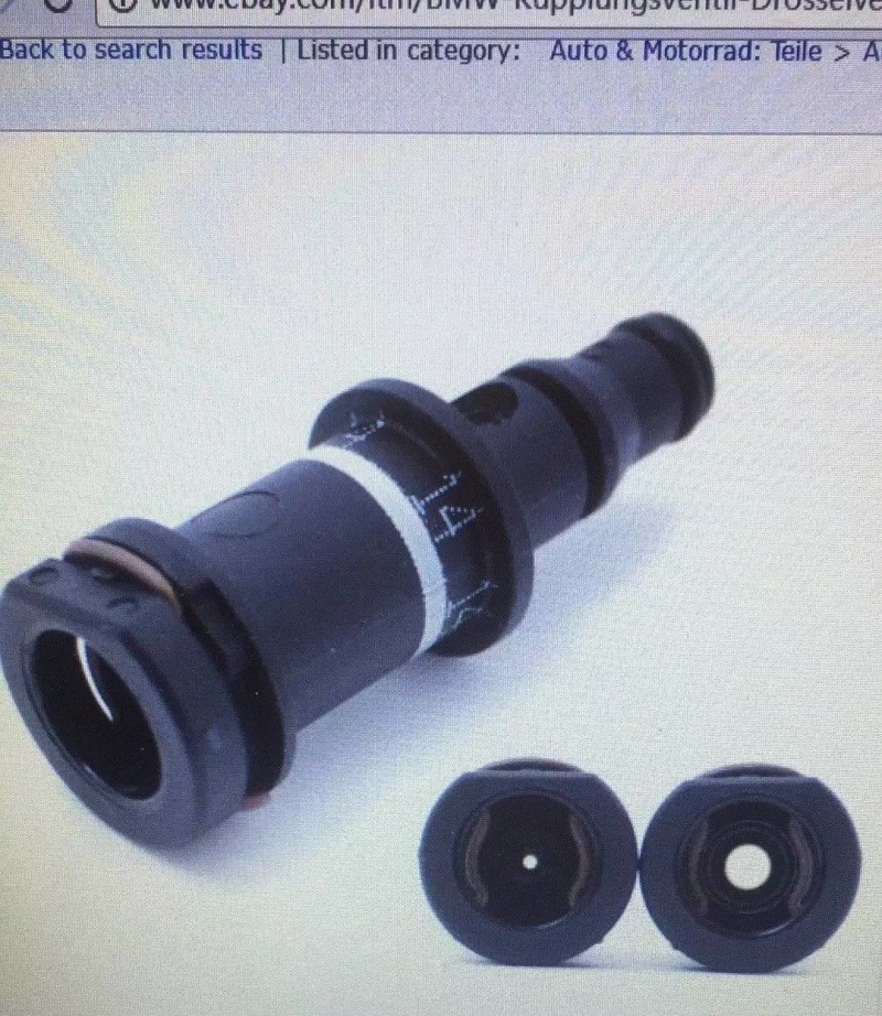

前两日,一个宝马X1手动挡的客户给我发了个ebay截图,是所谓的【现货销售完美匹配宝马专用大流量节流阀全球最低价秒杀原厂】——

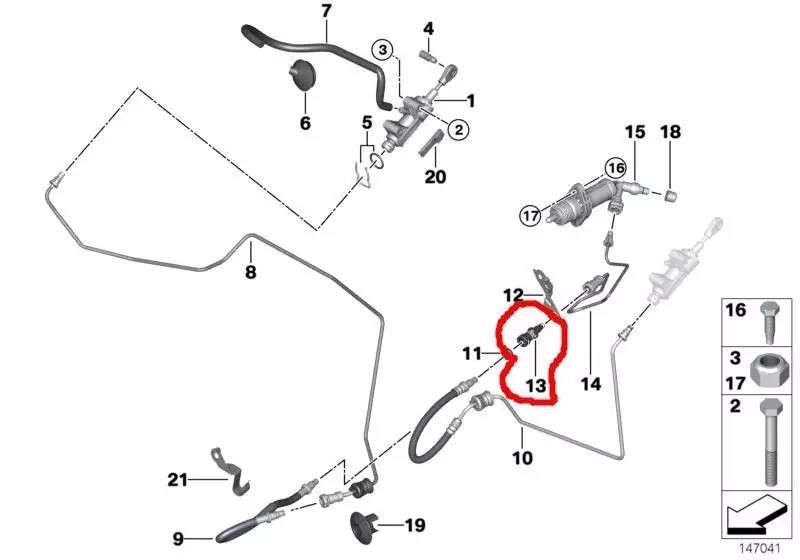

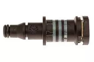

这里的【节流阀】,特指宝马离合器操纵装置的节流阀。它的功能是让离合器从动缸的回油速度降低,从而让离合器更慢地结合,以延长半联动时间,提高舒适性,也不容易熄火。
但在老司机看来,这些都是罪过,因为它让离合器结合更慢,这是原罪。

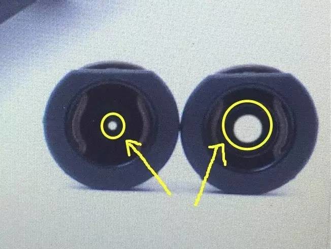

为了提高结合速度,有商家就做了大孔径的版本,这样流速就会变大,离合器结合速度自然快多了。理论上来说,这的确会让部分驾驶者感觉更爽,但对我这样的车主无效。

我看着零件图,琢磨这玩意儿怎么施工(实际在思考到底收多少钱)时,我突然发现:节流阀前、后端分别是个公头、母头,而且似乎直径差不多耶!我就自然的想到,干脆把节流阀拿掉,让前后两根管子直插不就行了么!哪里需要海淘什么大流量节流阀,还要花20美金(X1车主海淘花了400人民币,还是同胞心最黑)~~~

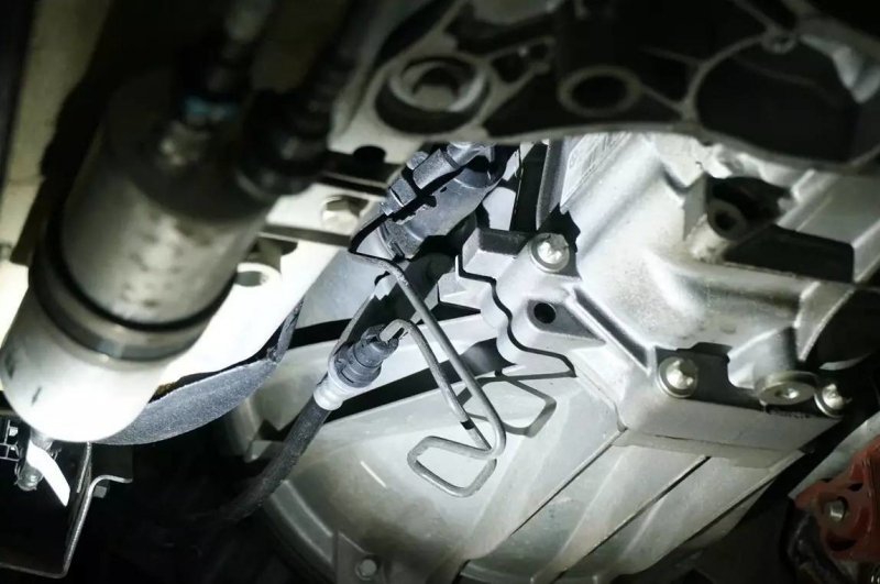

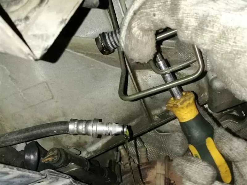

拆除下护板后,就能在德国非著名变速箱公司格特拉克的作品下找到这个物件儿~
拆除时会流失很多刹车油,还会有空气进入离合器系统,所以必须补充刹车油,然后排空气。

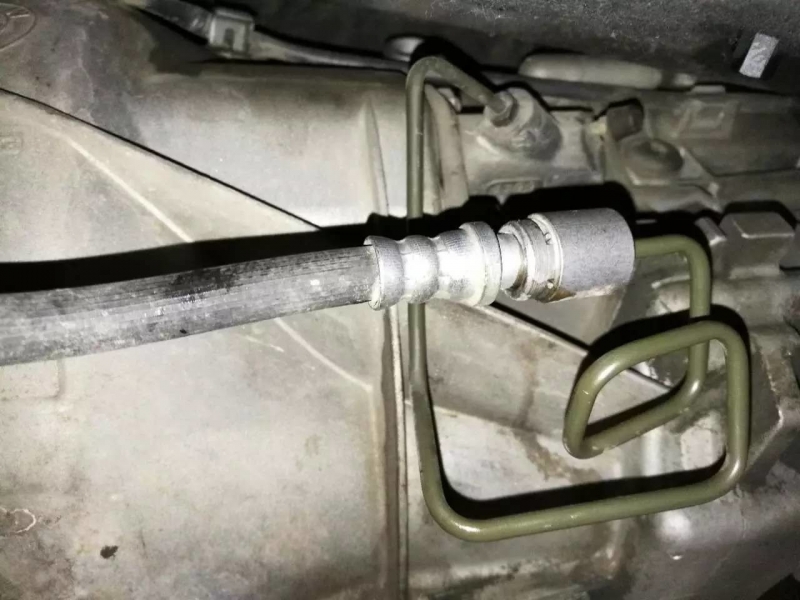

节流阀的母头卡簧一撬就出来了,但公头不太好拆,注意千万不要暴力拆解,避免损伤管接头。
阉割之后,如上图所示。

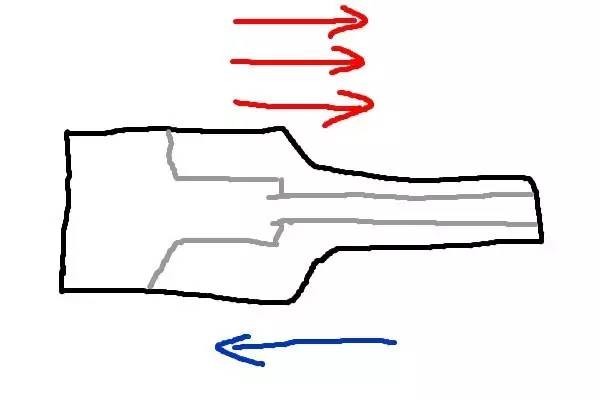

因为没有解剖这个节流阀,我只能凭观察画一下这货的内部结构。
(自认为画风比较写实)
节流阀的结构非常简单,就是个通孔,只是通孔两侧的管道直径不一样。小流量是拿酒盅喝酒,而大流量则是拿海碗来喝~~~
当我们踩下离合器踏板时,此时油液从节流阀左侧流向右侧,节流孔流量大、阻力小,离合器可以快速地和飞轮分离。当我们松开离合器踏板时,油液反方向流动,此时节流孔的阻尼效果很明显,离合器和飞轮结合速度就慢下来了。

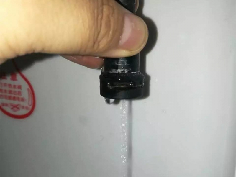

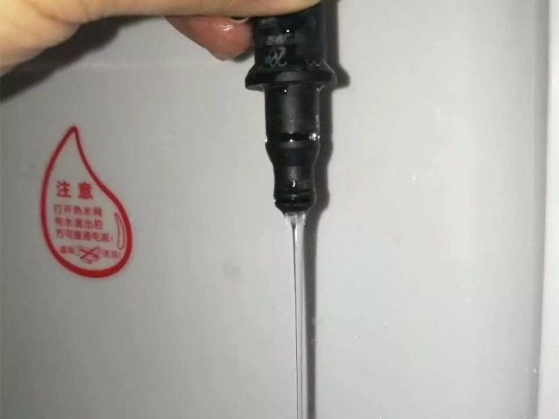

我特地做了个测试——
反方向流动的液体收到了明显的“阻尼”。
很显然,即便驾驶者将离合器踏板一下“飞掉”,这个结合速度还是被节流阀限定了,半联动时间不会特别短。大家可以自己推敲一下,这样的一个设计到底对动力传输、驾驶感受又有什么影响?

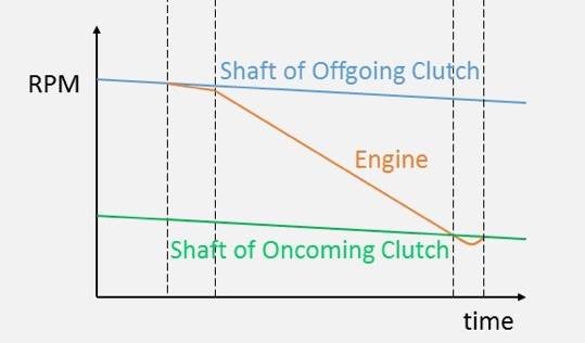

(引用自知乎大V@Jeff Yu的知乎LIVE,DCT的转速匹配过程,可以类比一下)
而之前,这活儿由节流阀承担了。当然,也可以在完美换挡时机换挡,这样就不会有顿挫,但这对驾驶技术要求很高——高到一定程度,你不仅不需要节流阀,你连离合器都不需要了。

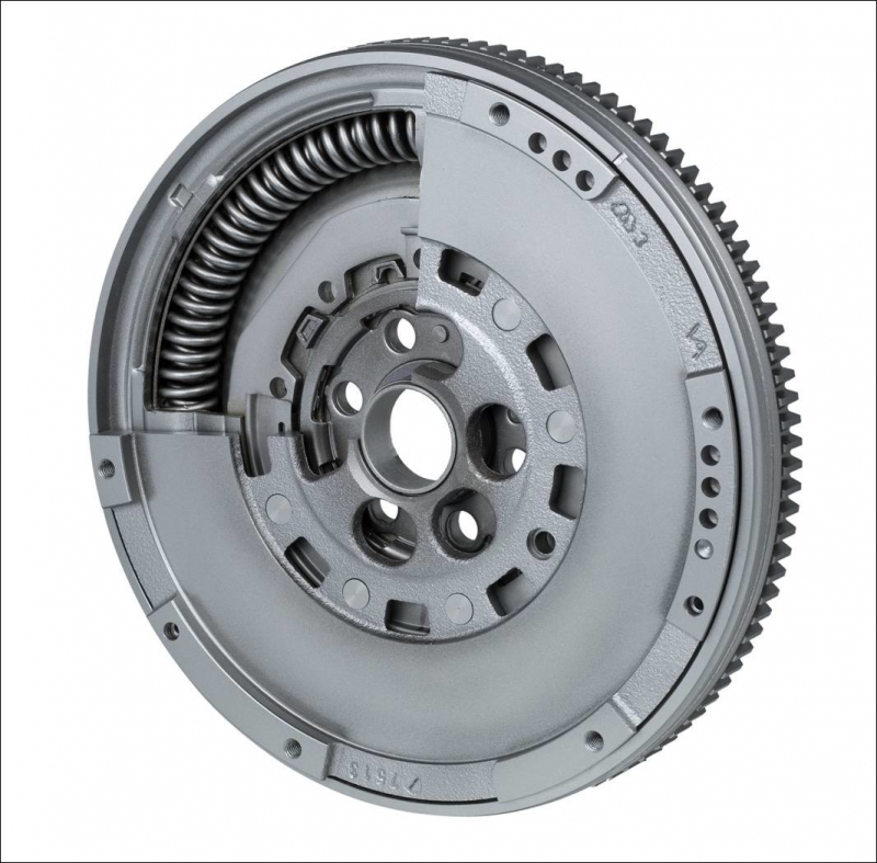

(双质量飞轮原理示意图)
*动力输出的新BOSS:你在特定工况下,是能够感受到来自DMF的振动,也是非常奇妙的感觉。相比于离合器的扭转减振器,双质量飞轮能够储存更多的扭矩,然后按照自己的固有频率吐出来。摘除掉节流阀并不能让这个特性改变,DMF次级飞轮成为动力输出的新的话事人。而DMF的固有频率和扭矩容量成为了新的天花板。这也是911 GT3 RS需要多花1200欧元才能选装单质量飞轮的原因。
