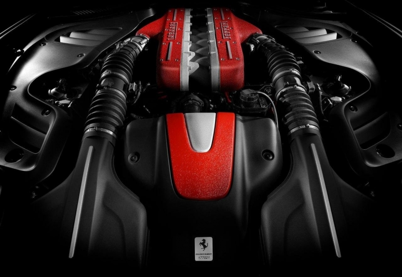

当男主人公遇到女主人公,他们会一起经历什么?XX!那当自然吸气发动机遇到“吹风机”呢?他们经历了涡轮增压!以上啰里啰嗦的只想表明一点:自然吸气发动机+“吹风机”=涡轮增压。是的你没看错,被很多人所追捧的“高精尖”技术涡轮增压,说穿了其实就是个自然吸气发动机加装了个吹风机。至于原理是什么?别急往下看~

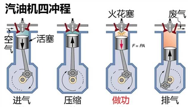

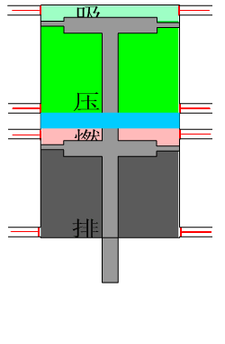

汽油机是将空气与汽油以一定的比例混合成良好的混合气,在进气行程被吸入汽缸,混合气经压缩点火燃烧而产生热能,高温高压的气体作用于活塞顶部,推动活塞作往复直线运动,通过连杆、曲轴飞轮机构对外输出机械能。
我们现在常见的四冲程汽油机是在进气行程、压缩行程、做功行程和排气行程内完成一个工作循环。

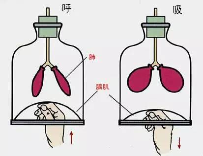

简单来说大家可以理解为我们人体的自然呼吸,我们人体呼吸时通过膈肌的收缩来吸气,而发动机则通过活塞的下行来将空气“吸入”。

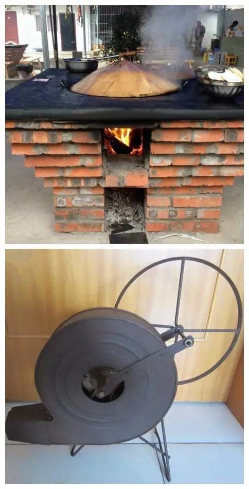

土灶想必大家都认识,我们建一个土灶想要获取更多的热能怎么办?一是把土灶做的更大,而这就可以理解为我们发动机提升排量,还有一种就是通过使用鼓风机增加进气量来加速燃烧,这就好似涡轮增压。
但不管使用那种方式其实我们消耗的燃料是相同的,并没有因为使用鼓风机的土灶面积小而节约燃料,虽然汽油机上要复杂的多但原理相同,你想要大排量的动力就必然会消耗大排量的油耗,之所以现在的增压发动机确实比以前的大排量省油,并不是因为增压的功劳而是其它新技术的应用。

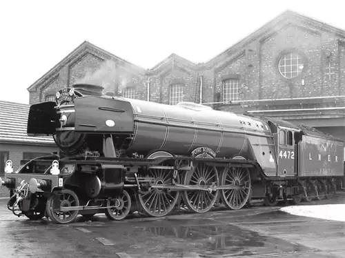

大家也可以把这个过程理解为是一台蒸汽机,只不过这个蒸汽机并不直接驱动车轮而是驱动涡轮叶轮来增加进气量。
