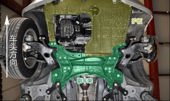

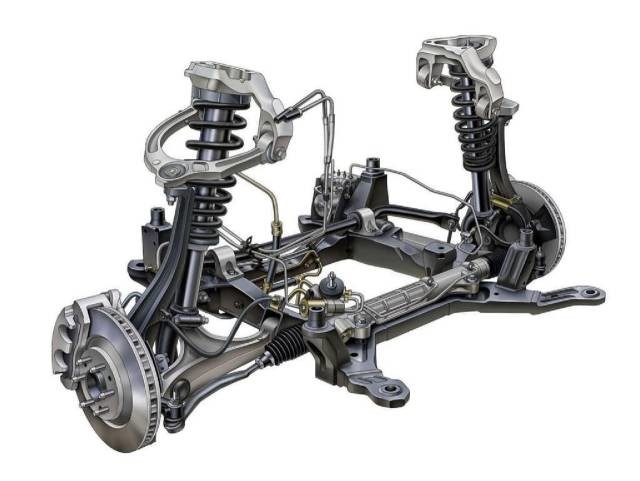

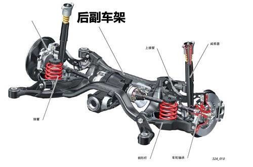

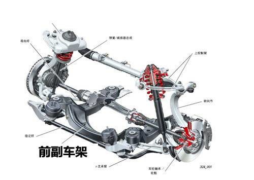

其实,副车架并不是所有汽车上必备的结构,但是在家用车型上却是非常重要的底盘组成部分。有副车架就有主车架,主车架其实就是汽车的车身,简单地讲,汽车的副车架就是车桥、车轴和差速器等悬架构件的支架,形成一个车桥总成,通过它再与汽车主车架进行刚性或柔性(橡胶或液压衬垫)连接。

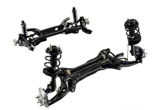

副车架一般由本体、横向稳定杆和控制臂所共同组成,一方面它可以承受发动机的振动载荷,另外一方面它可以承受路面情况所带来的各种冲击,提高汽车悬挂系统的连接刚度。

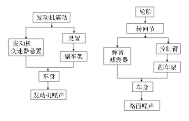

可能大家对副车架并不太了解,但通过下面这张“受力传递图”可以看出,副车架其实是“可有可无”的,市面上很多经济车型就没有安装副车架,而是将悬挂系统直接与车架硬性相连,这样的最大好处是节省生产成本,但行驶质感就不敢恭维了。
所以,副车架常见于运动型轿车或者高端车型,通过副车架可以减弱路面震动给车身带来的冲击,提高悬挂系统的连接刚度,提高汽车行驶过程中的舒适性和稳定性,使底盘的行驶表现更扎实紧凑。而汽车行驶在各种路面时,悬挂系统会对车身造成各种冲击,时间久了就会因受力不均带来各种形变,但在副车架的作用下,就可以代替车身承受如受载弯曲、非水平扭动、横向弯曲和水平菱形扭动等车架变形情况,提升车身抗扭能力,在发生碰撞时更会直接受力,从而提高整车碰撞安全性能。此外,通过副车架还能降低发动机和路面震动所带来的噪音,提高汽车舱内静音水平。

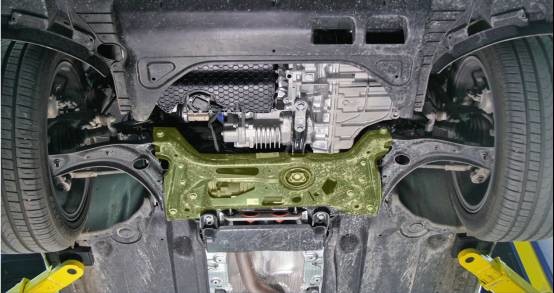

副车架的分类主要有元宝梁、H型和全框式,当然还有一些比较少见的如液压管材弯曲式等,这里主要介绍以上三种形式:第一种元宝梁,因形似元宝的形状而得名,尺寸相对较小、重量也较轻,成本并不高,常见于德系车型,如大众进口Tiguan就采用的这种类型。

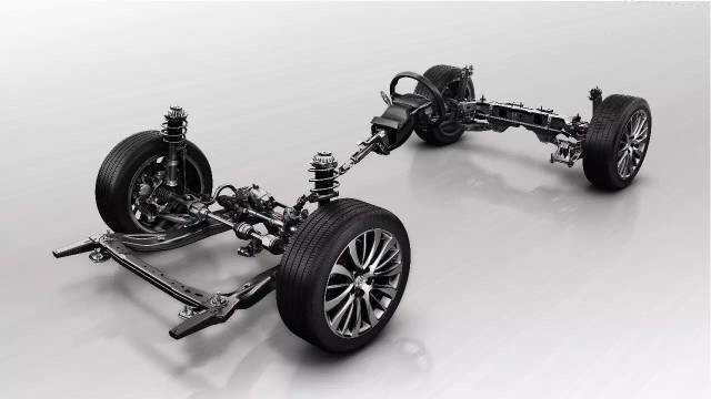

第二种H型形状很像H字母,一般在中级轿车上用的较多,许多车型后车桥一般也都喜欢采用H型副车架。特点是机舱布置灵活,可以配合许多结构加强件,整体的连接刚度也不错。此外有一种井字型副车架,其实本质也都是H型的变种,特性与H型大致相当。

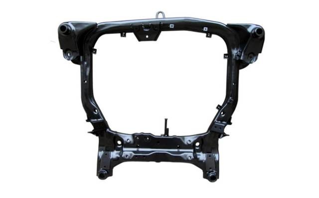

至于全框式副车架又被成为口字形副车架,整体的连接刚度最好,有六个支点与车身连接,支撑面更大更稳固;还可以控制发动机下沉轨迹,吸收碰撞能量,提升汽车安全性,可以配合各种结构加强件。它是豪华车型普遍采用的一种方式,也是最为推荐的一种副车架结构形式。在紧凑级家用车型中,雪佛兰新科鲁兹、马自达昂科赛拉和别克威朗等都采用了这种形式,值得称赞。
