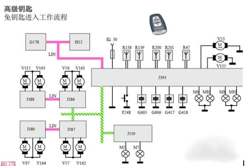

连接ODIS读取故障存储,舒适系统无故障码。其它系统都正常。奥迪Q5采用的是第五代防盗系统,工作流程如下图:
当驾驶员触摸左前门门把手传感器G605,该传感器将“进入”信息发送到舒适系统中央控制单元J393上并读取“进入”信息,J393将寻找钥匙信息通过R200(左侧进入及启动许可天线)和R201(右侧进入及启动许可天线)发送给钥匙,钥匙接收到R200和R201的信息,并通过R47(中央门锁和防盗警报装置天线)将钥匙标识信号和防盗密码信息发送给J393,J393接收到钥匙信息并进行验证,验证正确后通过舒适CAN线将解锁信号发送给四门车门控制单元,车辆解锁。
根据以上工作流程分析,遥控解锁上锁正常,说明从R47到J393再到四个车门控制单元和锁块是正常,而且无钥匙启动验证也是正常的,说明J393到R200,R201,R138,R139,寻找钥匙的工程是正常的,只剩下四个车门的门把手传感器和J393没有排除了。通过ODIS,进46舒适系统读取四个车门门把手传感器数据流,在操作四个车门门把手传感器时,四个门把手传感器都读不到信号,分析四个门把手传感器同时损坏的几率太小了,初步诊断J393和到门把手传感器之间的线路存在问题,查询ELSA电路图,J393的供电保险丝,位于ST2的黑色保险丝座的SF8 SF10 SF11,都正常,J393的搭铁,通讯线,都正常。门把手传感器到J393之间的线路正常,诊断结果为J393故障,需要更换。
