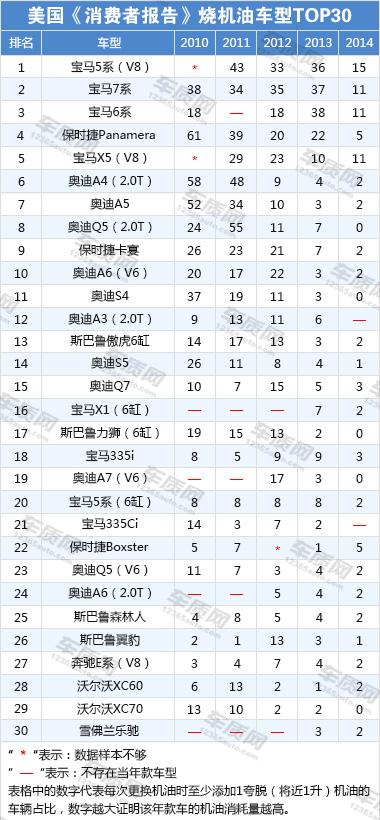

《消费者报告》:奥迪 宝马 斯巴鲁“烧机油”问题最突出
汽车界长期以来约定俗成的正常换机油里程为3000英里,不过由于最近几年发动机制造业技术的进步以及更优质机油的使用,大多数车企都推荐7500~10000英里更换一次机油。车主实际驾车反馈,大多数车型在质保期内都不会发生烧机油现象,除了宝马、奥迪、斯巴鲁旗下的部分畅销车型以外。
美国《消费者报告》近日发布2014年度汽车调查报告,在对过去十年里100万辆汽车的延伸调查中,该杂志发现对于某些车型,很多车主不得不每个月都加一夸脱(约为0.946升)机油。如果这些烧机油的车型行驶里程已经在10万英里以上,那还算可以接受,可是如果一台全新的车型在刚到消费者手里几个月就出现烧机油的情况,那就说不过去了。
《消费者报告》为此专门对2010~2014款的汽车进行了追踪调查,其中很多车型的动力系统还处在质保期之内。结果发现,一些发动机烧机油问题饱受车主诟病,比如奥迪2.0升涡轮增压四缸引擎以及3.0升V6引擎、宝马4.8升V8引擎以及4.4升双涡轮增压V8引擎,以及斯巴鲁的3.6升六缸引擎以及2.0升/2.5升四缸引擎。搭载这些发动机的有奥迪A3、A4、A5、A6、Q5,宝马5系、6系、7系、X5,斯巴鲁森林人、翼豹、力狮以及傲虎。部分宝马5系V8发动机的车主更换机油频率是普通车型正常更换机油频率的27倍。具体从榜单来看,在烧机油现象比较严重的30款车型中,宝马占8款车, 奥迪有11款, 保时捷有3款, 斯巴鲁有4款, 奔驰1款,雪佛兰1款。车质网之前报道的沃尔沃XC60烧机油的情况在美国市场也同样得到了验证。
《消费者报告》的观点认为,质保期内的汽车不应该烧机油。根据该杂志的调查,虽然目前的数据并没有显示烧机油与发动机缺陷之间的直接联系,但是调查显示,如果新车有烧机油现象,那么随着使用里程的增加,烧机油现象会更加明显。但是在面对消费者的质疑后,奥迪、宝马与斯巴鲁坚持声称机油消耗是汽车使用的正常现象。
斯巴鲁的解释是,每1000-1200英里烧一夸脱机油是可以接受的;而一些奥迪和宝马的标准则认为每600-700英里消耗一夸脱机油也是合理的。但是《消费者报告》认为,如果一位车主每个月必须加一夸脱机油,这意味着每次换机油期间需要消耗7-9夸脱机油,而随着近年来汽车制造商频繁要求车主使用昂贵的合成机油,烧机油问题已经导致车主保养成本上升。
