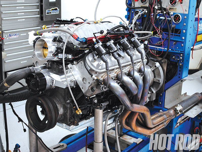

实际上,汽车引擎输出的马力是不能直接测定的,而扭矩则是可以直接测定的。因此无论是实验室还是马力机,所测定的均是扭矩输出,而马力就是使用上述的公式通过扭矩输出和当时的引擎转速换算而得。而实际上引擎除了输出扭矩以外,还输出了引擎转速,而引擎转速是和汽车的速度以及功率息息相关的。结合扭矩和引擎转速得出的引擎功率,更多的是描述在某转速下引擎改变曲轴转动速度的能力大小。
图:引擎输出的除了扭力,还有转速。而马力数据则是通过公式换算出来的。而轮上马力就是轮上扭矩和轮上转速的换算而得,基本等于引擎的功率输出。

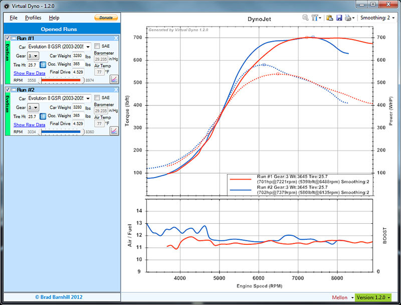

内燃机是一样很有趣的机器,由于各种惰性的原因(包括进排气的惰性、气缸内部件的摩擦和重量造成的运动惰性等等),内燃机的效率并不是一成不变的,而是随着转速的改变而发生改变,因此在不同转速下输出的扭矩也会发生变化,从而形成不同的引擎输出特性,于是就产生了我们所说的扭矩曲线和马力曲线。譬如两副排气量相同的引擎,可能会产生相同的最大扭矩,但其最大马力却会有较大的差异;或者说产生相同最大马力的引擎,最大的峰值扭矩也会发生差异,这一切都源于引擎不同转速下输出的扭矩差异。因此我们在讨论引擎马力和扭矩数据的时候,如果脱离了转速而单独讨论峰值的话,是没有任何意义的。
图:由于设计相当多的原因,引擎输出是呈现曲线的形式,因此不同的扭力马力都和引擎转速的变化息息相关。

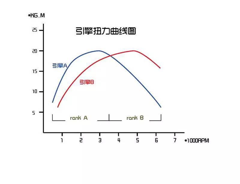

貌似极速和加速都是由引擎的马力决定的,那引擎的最大扭矩究竟在表达什么?实际上,引擎的扭矩必须结合引擎最大扭矩的转速来看。首先举个例子:如下图
图中A、B两副引擎都拥有相同的最大扭矩,A引擎最大扭矩在3000转出现,B引擎最大扭矩在5000转出现。由于B引擎的扭矩在高转速涌现,因此B引擎的马力比A引擎更大。但由于A引擎的扭矩在中转速涌现,因此在引擎大部分转速域(Rank A)前者的实际功率都会比B引擎更大,因此在大部分转速域(Rank A)以内其加速力会比B引擎更好。对于一般使用者来说,这个常用转速域下A引擎的活跃度更高,使用更轻松。而对于赛车的使用来说,由于长期使用最高的转速域部分(Rank B),B引擎在高转速域部分(Rank B)功率更大,加速力也更大,因此赛车的话更趋向于使用B引擎。因此,并不能单纯的说:扭力决定加速力,功率决定极速。
(注1):由于引擎B的最大扭矩在高转速域爆发,而该转速在相同的齿比下对应的轮上转速也会更高。于是在实际应用上,可以使用更大的减速比让在高转速下的轮上速度和引擎A一致。这时候引擎B带动的汽车实际上轮上扭矩会变得比引擎A更大,而加速力也会更强。所以实际上,最大扭力越在高转爆发,马力也越大的引擎,性能潜力也会更大。但因为要保持发力状态就要将引擎转速维持在高转,日常使用会变得不太便利。

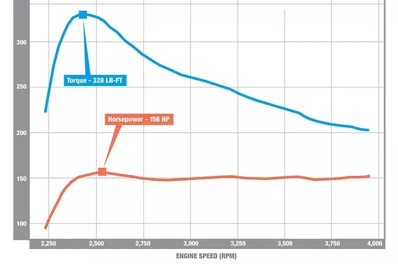

图:这是柴油引擎的马力图,可见扭矩巨大,但马力偏小;而且峰值马力在非常低的转速就出现,极限转速在4000转。虽然扭矩巨大,但由于引擎的转速较低,因此变速箱的齿比要非常小才能满足正常的行驶速度。因此轮上的扭矩实际上并不大,加速能力也没有想象中这么强。
