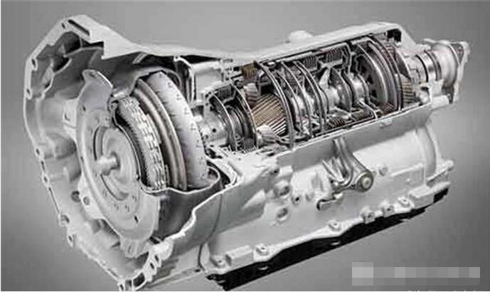

今天我们来看看内部结构,在我们看来都是艺术品,自动变速箱的档位越多,越是能保持良好的燃油经济性但是过多的档位会造成设计太复杂,设计成本大增,所以档位太多也不是太好。今天给大家看看变速箱拆解的内部结构。

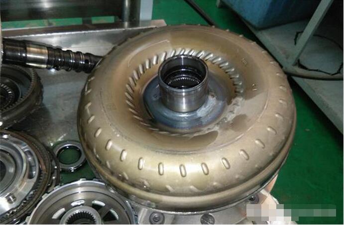

这是液力变矩器,连接发动机和变速箱,也有离合器的功能,保证变速箱和发动机不是硬连接,是软连接,就是有负载的时候里面会打滑,所以挂挡踩刹车不会熄。

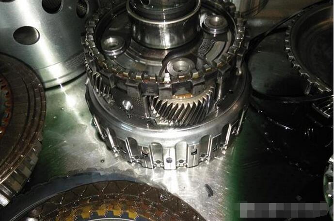

这是主要的变速元件,一般人也看不太懂,我简单说一下就可以,这是简单的,主要是有太阳轮,行星轮,齿圈组成的,固定其中一个元件,一个元件输出一个元件输入,可以改变传动比,不同的固定元件可以产生不同的传动比,有兴趣的朋友可以去网上查看。
这是一个制动器,用来固定行星齿轮中的一个元件的,下面是活塞,液压油会推动会塞压紧摩擦片,固定其中的一个元件。
