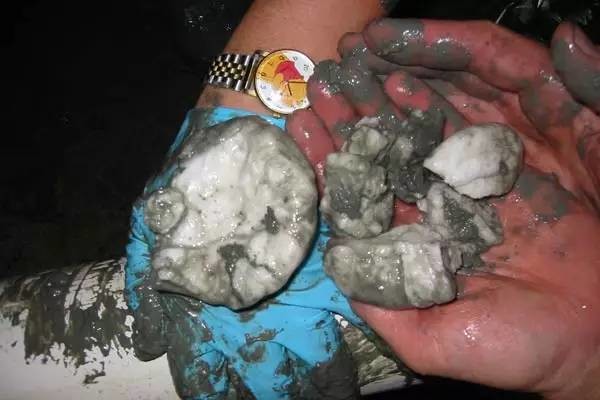

中国有句古话,叫一物降一物。当我们数日前沉浸在首次实现了可燃冰的持续性开采,并期待它成为我们下一个替代能源时,殊不知,可燃冰里最被我们看重的甲烷,对我们正在使用的活塞式发动机是一剂攻心的慢性毒药。

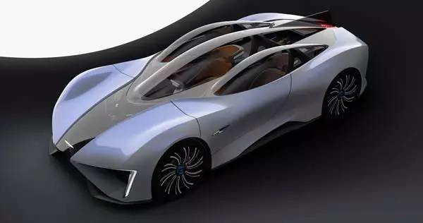

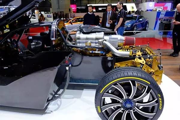

▲采用涡轮轴发动机的泰克鲁斯概念车
为了解决可燃冰带来的疑问,特地带着问题采访了泰克鲁斯的CTO靳普先生,作为一个把涡轮轴发动机再一次装进汽车,且创造了惊人性能数据的新晋品牌,靳普口中的泰克鲁斯,或许对车用天然气有更深刻的看法。

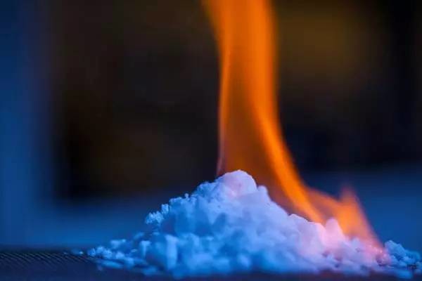

可燃冰最让人感到兴奋的一点,就是其中蕴含的甲烷可以像汽油一样燃烧,如果说同样以甲烷为主要组成部分的天然气在这一点上跟可燃冰具有相同性质的话,那么数年前被叫停的汽车“油改气”项目,足以证明把可燃冰中的甲烷继续放在眼下的汽车当中做燃料,就是开历史的倒车,必然要失败的。

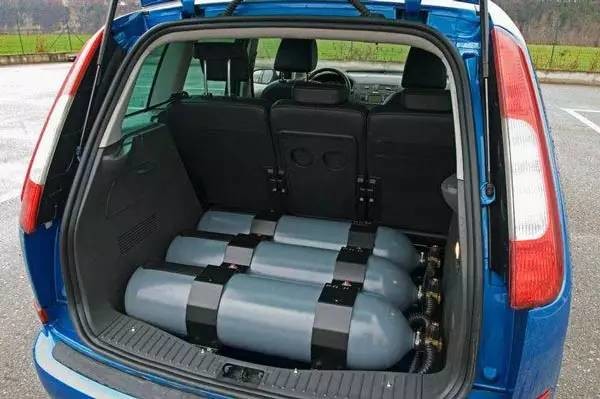

此外,很多出租车后边带一个80L的气罐,在20mPa的压力下,这个气罐也就装18~20立方米的压缩天然气,这些天然气的热值等效于20L汽油,所以说“油改气”之后,车辆的续航里程也缩短了,因为油箱只有20L了。

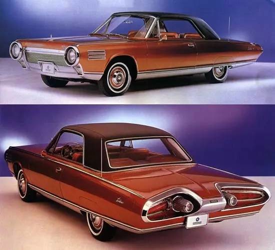

根据查到的资料,历史上使用燃气涡轮发动机作为动力单元的汽车品牌,并不是只有泰克鲁斯一家。在上世纪50年代,像罗孚、克莱斯勒、通用和菲亚特都推出过使用燃气轮机直接驱动车轮的车型,但由于燃气轮机先天扭矩不大,外加当时的技术限制,燃气轮机在汽车上的应用仅仅是昙花一现。
▲克莱斯勒生产的使用涡轮轴发动机作为动力的汽车

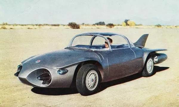

▲1956年通用生产的“火鸟”涡轮轴技术验证概念车

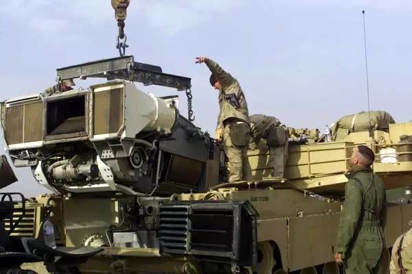

在近现代,燃气轮机在车辆上最著名的应用,恐怕要数依然在役的美国M1A1 阿布拉姆斯主战坦克了,这台战斗全重65吨的主战坦克,使用了一台由莱康明公司设计制造的AGT1500涡轮轴发动机,该发动机的峰值性能达到了1120kW(合1500马力)的输出动力和3,754 N·m的输出扭矩,同时还能使用汽油、航空燃油、柴油多种燃料。
▲阿布拉姆斯主战坦克在战场上进行发动机维修,正在把发动机吊出后机舱

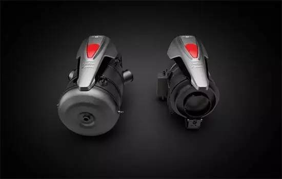

▲AGT1500涡轮轴发动机

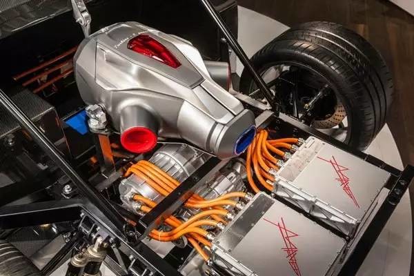

泰克鲁斯使用涡轮轴发动机的概念车是增程式电动车,靳普介绍:从能量转换率的角度讲,涡轮轴发动机的轴功率输出到发电机用于发电,而电能被储存到电池里又作用于电动机,进而用于驱动车辆,在整个循环里,这套动力系统对燃料的转换效率是高于普通柴油机的。
“我们为什么用燃气轮机发电而不是用柴油机来发电呢?这是因为柴油机虽然效率很高,但转速太低了。相比之下,我们现在使用的这台涡轮轴发动机,转速高达96000转/分钟,因为转速几乎就等于功率密度,转速高了,功率密度就高了。”

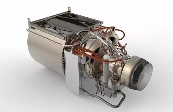

▲泰克鲁斯使用的涡轮轴发动机
对靳普的泰克鲁斯来说,涡轮轴发动机,解决了合理高效利用天然气的第一步,同时“TREV”的工作模式,也充分实现了对涡轮轴发动机的性能的扬长避短。靳普透露,最早在今年的日内瓦车展上,泰克鲁斯计划发布一款接近量产化且可以市售的车型。
