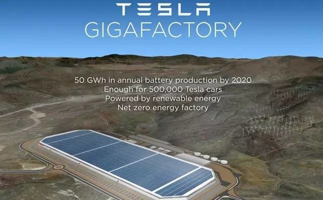

其实早在今年1月举办的CES(国际消费电子产品展)上,2170型电池就已面世。特斯拉宣布这款电池将在Gigafactory超级电池工厂生产,计划年产能35GWh/年,几乎和世界电池产能总和相当。

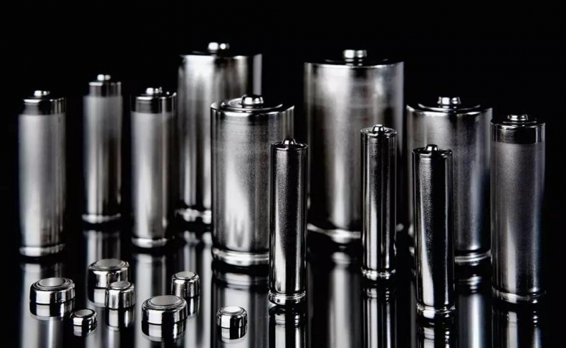

18760/2170代表什么?
我们先来了解一下这些枯燥的型号代表什么。

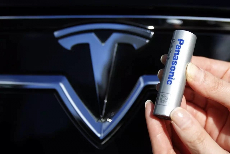

18760型命名方式:直径为18mm,长度为65mm,“0”代表圆柱形。这与传统的3号电池尺寸很相近(17500:直径17mm,长度50mm)。除电动车,18650型电池还多用于笔记本电脑和强光手电等产品。
同样道理,2170型代表:直径为21mm,长度为70mm。末尾没有“0”的2170型,是特斯拉的独特叫法,但同样表示圆柱形电池。

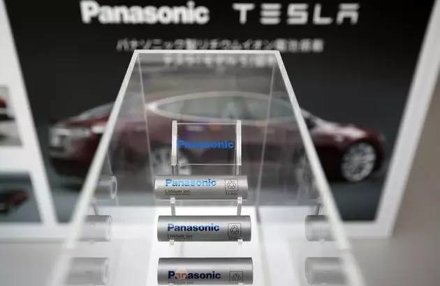

以上两款电池都是特斯拉和松下的合作产品。
虽然尺寸变大了,可以看到特斯拉仍采用的是三元锂电池模式。
此前,特斯拉电池技术总监Kurt Kelty对这类电池的评价是:能量密度更大且稳定性、一致性更好;可以有效降低电池系统的成本;尺寸小但可控性和安全性都在不断提高。
