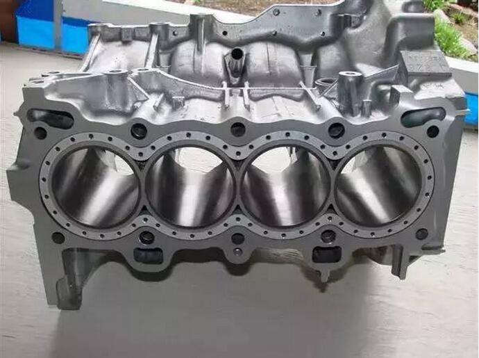

目前,几乎所有的发动机活塞都是采用铝合金,要是气缸壁材料也都是全铝的,那铝与铝之间的摩擦系数要大很多,从而会影响发动机的性能。这就是为什么全铝发动机的缸体内为什么总嵌有铸铁缸套的原因。
