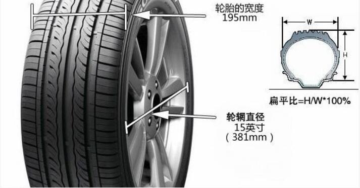

在国际上,有这样一套标准的“轮胎代号”,以毫米为单位表示断面高度(轮胎宽度)和扁平比的百分数+轮胎类型代号+轮辋直径(英寸)+负荷指数(许用承载质量代号)+许用车速代号。
举个栗子。。。
175/70R 14 77H
175就代表着“轮胎宽度”175mm,70表示轮胎断面的扁平比是70%,即断面高度是宽度的70%,轮辋直径是14英寸,负荷指数77,许用车速是H级。

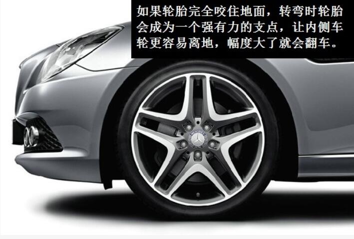

一些低端车从原厂配窄胎升级到宽胎,比如说从原厂胎是165/80 R14,换成195/55 R15之后,不仅高速、过弯的时候更安稳,还能明显感觉到操控的提升。但这并不代表着越好的轮胎越安全,比如说前面的轮胎是换成205宽的高性能胎,
车会怎么样?
车子会跑不动,因为轮胎太宽,阻力太大。另外还可能因为低端车的悬挂支撑不住这种高性能轮胎而导致更容易翻车。

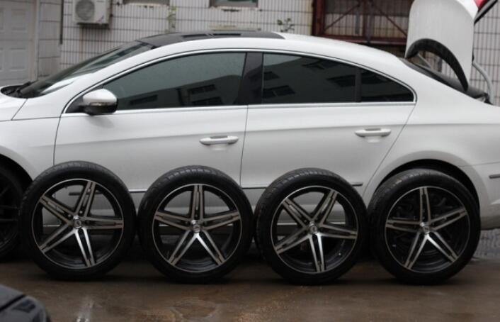

改装升级轮胎是不是越大越好
宽大的轮胎确实更好看一些, 可是就算换装轮胎的外径不变,轮胎的厚度也会变,继而就会影响到减震、转向反应等等。
如果这辆车本来是底盘调教很精准、平衡,经过换胎,有可能平衡就会被打破,整车操控的质感以及悬挂的特性都可能会发生改变,这种时候,往往不是变好,而是更差。
