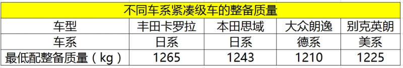

咱们先来看几组数据,这是不同车系紧凑级车的整备质量的表格,从中我们可以看出,日系车确实不是最轻的!

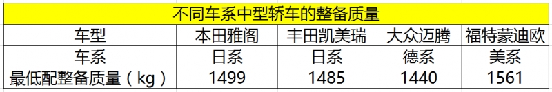

升一个级别,来到中型车领域,日系车的重量仍然不是最轻的。来自德国的全新迈腾甚至比雅阁还轻了50公斤。

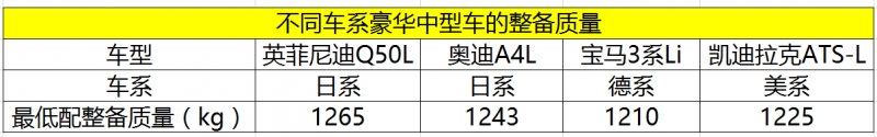

豪华品牌的中型车更有意思了,英菲尼迪Q50L竟然是这些车里最重的,所以说,日系车轻这件事在事实上已经不成立了,因为大家都变轻了!

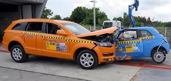

这个话题其实美国IIHS早已有过结论,即便抛开车身尺寸的影响,重量跟安全性也真的有关系!

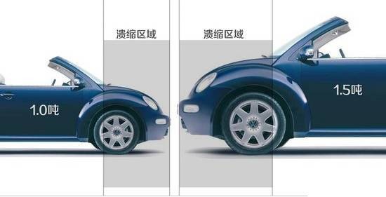

一个物体越重,它强迫其它物体移动的能力就越强,汽车也是一样。假设A、B两个车正碰,它们辆重量一模一样,那么它们碰撞的结果就是撞停了。假设A比B重,那么最后B会被弹走,A还会继续向前行驶一段距离。也就是说,重的车里的人承受的加速度更小,受的力也就更小。最终车内成员受伤害的可能性就更低!

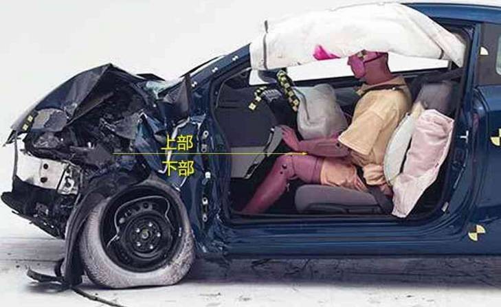

然而重量大的车,它的安全性基础会更好,但是不意味着它的安全性就一定高。在车身重量相差不是特别悬殊的情况下。车身结构才是保证碰撞安全性的最主要因素。

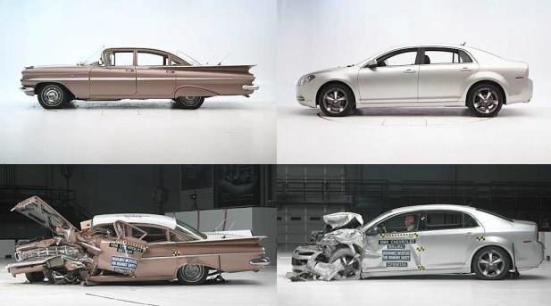

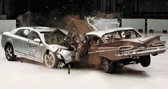

就像前几年迈锐宝跟雪佛兰Bel Air的对撞一样,Bel Air车身更大,也重得多,但是没有溃缩式车身,导致碰撞的时候车身前部直接被挤进了驾驶室,挤占了车内乘员的生存空间。事实证明一辆车在发生碰撞的时候,到底能不能保证驾乘人员的安全,车身结构占了最大的比重。当然啦,这个结论都建立在车身重量相差不是特别大的情况下。
当两辆车的重量差别悬殊的时候,甚至于差了十几二十倍的的情况下,就像轿车撞货车,再好的车身设计也没多大用处。因为你根本撞不动它!
先下个小结论:车重相差悬殊的车辆发生碰撞的时候,重的车有绝对的安全性优势。挡重量量级接近的情况下,车身结构是决定安全性的最主要因素。但是当车身机构也相似,大家的设计都很合理的时候,重量对碰撞安全还是会有一点影响的。所以车越重越安全,其实也是有理论依据的!

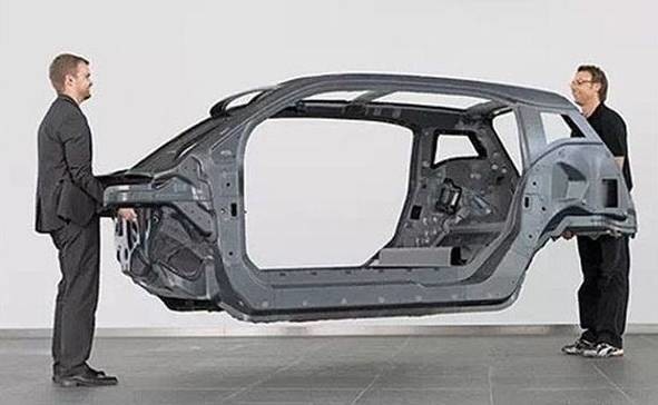

举个例子:很多车祸是因为刹车刹不住才发生的,这回刹车效果提升了,可能两个车都撞不上了,更不用纠结撞了之后谁更结实了。而且,欧美系车减重不是说把该有的东西去掉了,而是使用了轻量化的材料。比如铝制车身,不仅仅重量更轻,强度也更高。所以在IIHS碰撞测试中,虽然很多车型的重量轻了,但是碰撞分数还更高了!
