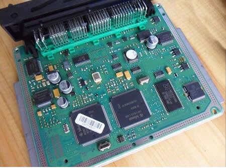

刷ECU,这项技术多应用于改善F1以及拉力赛赛车,根据不同赛道来改善发动机动力输出,以提高赛车成绩。实际上,这对于不少驾驶民用级家庭轿车的车友来说,还是个新鲜事。对发动机来说,汽车ECU就相当于电脑软件与硬件的关系,更贴切的比喻应是,汽车ECU相当于计算机主板上的BIOS,通过它可以调控发动机动力输出数值。

关于刷的步骤,目前比较普遍的有两种,其实有三种,但是第一种已经过时了,需要用烙铁把原有的eprom换掉,很麻烦,所以已经近乎淘汰。目前留下的升级方法有两种,
一种是通过obd接口,直接连接汽车的诊断口读写数据的。
这种方法使用的设备有德国ielec公司生产的byteshooter、CMD(俗称最昂贵的设备)、还有意大利生产的KESS V2(车型升级比较快)
这种方法的好处是,不用拆卸ECU,省时省力。但是坏处是一定要保证电压的稳定,否则容易在读出和写入的时候发生中断。
第二种方法就是BDM的方式。
这种方法使用的设备是德国evc公司生产的bdm100设备,还有现在流行用的ktag,是现在最新的有型号设备了。
缺点就是需要拆ECU,比较费时费力。国内大部分的厂家都应该是采用的这几套设备吧。还有其他的一些设备,不过这几套设备在德国比较普遍,而且国内用的也居多。但是他们的价格相对来讲都不便宜,单套都在2万RMB以上了。《刷车需谨慎,且刷且珍惜》。
