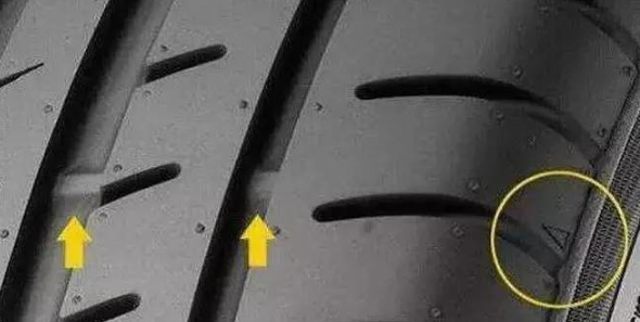

轮胎圈的人都知道,轮胎胎纹的磨损极限深度不能低于1.6mm,如果胎纹更浅的话,轮胎抓地力会几乎丧失,产生安全隐患。1.6mm的标准来自欧盟,不仅如此,诸多轮胎生产和使用的标准都来自欧盟,比如噪声、滚动阻力甚至是生产环保标准。
