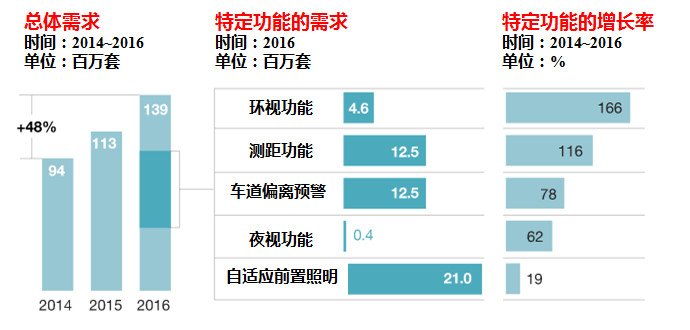

在全球范围内,ADAS系统(例如,夜视功能及车辆盲点探测)的出国量从2014年的9000万套增加到了2016年的约1.4亿套,仅两年时间规模就增长了50%。其中,部分ADAS功能相比于其他功能更有吸引力,例如,从2014年到2016年,具有环视视角的停车系统(Surround-View Parking Systems)的普及率增长超过了150%,而自适应前置照明系统(Adaptive Front-Lighting Systems)的数量在同一时间段内增加了约20%,如图1所示。
▲图1 ADAS系统的部分市场数据

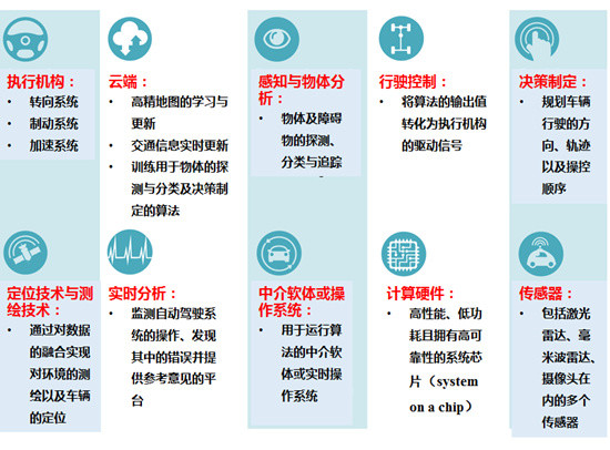

随着各企业推出软件包(software envelope)来尝试创建第一批全自动驾驶汽车,它们需要解决与图2中所列因素相关联的技术难题。
▲图3 自动驾驶汽车系统的组成元件
