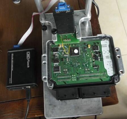

升级方式:根据年份和设用的升级设备可采用OBD口直接升级或BDM方式进行升级。
下面以BDM升级讲解升级过程:
1、到发动机仓找到ECU电脑,按照对应的数据线接口连接数据、电源线。
2、检查无误,连接升级设备读取ecu中的程序。然后把程序发给工程师调校。
3、等待升级好的ECU数据发回,效验后,写入ecu中,升级完毕。
