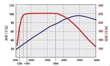

功率和扭矩的曲线图 看完今天的文章后 你能看懂么?
另一点比较重要的就是发动机的最大扭矩范围,也就是转速区间。有的涡轮增压发动机从1000多转就开始输出最大扭矩,更适合城市驾驶中急加速。而有些自然吸气发动机,3000-4000转以上才开始输出最大扭矩,更适合经常维持在高转速的运动和竞技驾驶风格。
