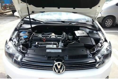

高尔夫六1.4T装备了大众1.4TSI涡轮增压汽油直喷发动机,最大功率为96kW,在1800转/分钟的转速范围内能够输出220牛顿/米的最大扭矩。从扭矩输出上看它已经超越了一般的2.0L自然吸气发动机。其实大众EA111系列发动机最早出现在POLO车型上,与1.4TSI发动机最大的区别就是这个涡轮增压器。
除了配备了大众成熟的缸内直喷技术之外,其全新的涡轮增压器也很值得一提。这个涡轮增压器不仅结构更紧凑,重量更轻,而且它所使用的中冷器是一个独立于发动机冷却系统的水循环冷却系统。这个独特的中冷器被直接安装在发动机进气歧管的位置,实现了更出色的进气效果。此外,大众还为冷却系统增加一个液压泵,它可以通过温度传感器感知涡轮是否过热,并在在发动机熄火后继续驱动冷却系统工作,使得涡轮不会因为温度过高而发生故障。

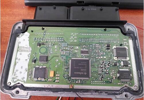

高六使用BOSCH的电控系统,非常的成熟稳定,我们只要拆开电脑板链接几条数据线就可以实现刷写,(在这里需要说明的是,有些高尔夫六甚至是不要拆发动机电脑的。直接可以从OBD升级,这是根据采用的所发动机电脑而定),高尔夫6的发动机电脑位置都在雨刮的下面,很好找的。
数据读取完成以后,发往欧驰意大利技术支持中心等待调校,一个小时左右数据传输回来,将调校好的数据写入ECU,然后将电脑板装回原位。
