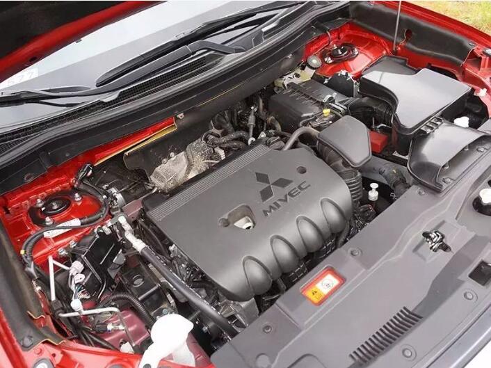

检查油封是否漏油
保养" class="box-hide box-show" style="width:600px;height:400px;" alt="保养" src="http://www.talkauto.ca/uploadfile/editor/image/20170524/2017052415011268.jpg" border="0" />
车辆停驶,油封四周的接触受力是不均匀的,受力大的方向,油封变量就大,停放时间越长,变量也就越不易恢复,直至油封发生变形,导致漏油。
检查油封有没有失效,如果有,一定要及时更换新的油封。有些油封使用过久会因橡胶老化而失去弹性,也要及时更新。还该检查下油管的接头是否还在密封状态,如果状态不太良好一定要及时处理。

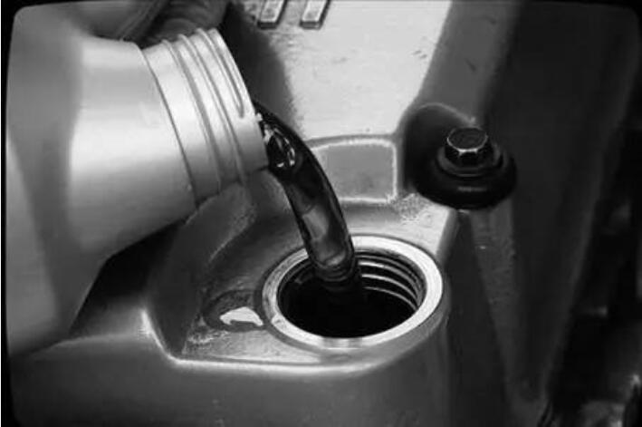

检查机油是否变质
发动机中的机油多少有些污染,长时间闲置就会加剧机油变质氧化,不仅润滑效果变差,一些酸性物质还会对机件造成腐蚀,再次启动车辆时,气缸与活塞间会形成干摩擦或半干摩擦,零件磨损加速,启动阻力也增大。再次启动车辆时,等发动机水温上升到60℃以上时,维持转速在2000的基础上等待5-10分钟,先短距离活动一下基本就没问题了。
