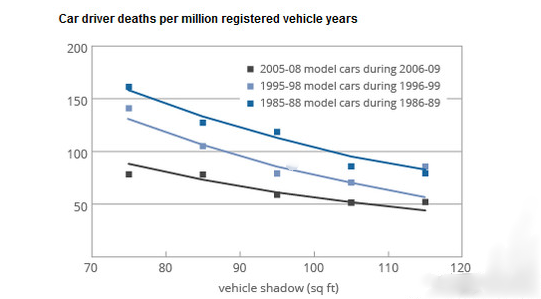

车辆事故致死率图表,X轴为车辆尺寸和重量比,Y轴为每百万人的死亡率
而IIHS整理了比较典型的车辆事故致死率的图标,其中X轴为车辆尺寸和重量比、Y轴则为每百万人的死亡率。很显然,车辆的整体安全性确实在稳步的提升,间隔十年之间的数据有着非常显著的进步,特别是小型车和微型车的安全性进步是明显的,但是从绝对死亡数量来看,尺寸更大、重量更大的车型事故死亡率依旧要远低于小型车和微型车。
