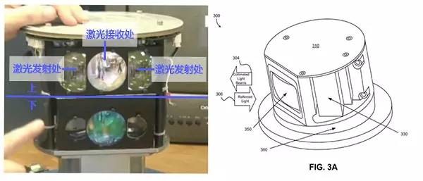

Uber侵犯的三个激光雷达专利大致解释了降价思路。
▲左边是Velodyne64线内部设计,右侧为Waymo专利中激光雷达图示
一个方法是收发模块的特殊设计。上面是Velodyne64线产品和Waymo激光雷达的比较图。Velodyne64线产品中,激光光束发射和接收处是分开的,但是根据8836922号专利介绍,Waymo改进了设计,发射接收光束共用了一个光路。
这种设计的好处在于小型化产品的同时,还大大减少了细致校准收发模块的时间,不会因为细微的误差而影响整个激光雷达系统的精度。
另一个降低成本的方式在于简化了激光雷达系统核心部分激光二极管驱动电路(可以控制激光发射和接收的路径)和激光雷达预准直系统(让发散的激光变成平行光),专利号分别是9368936和9086273。

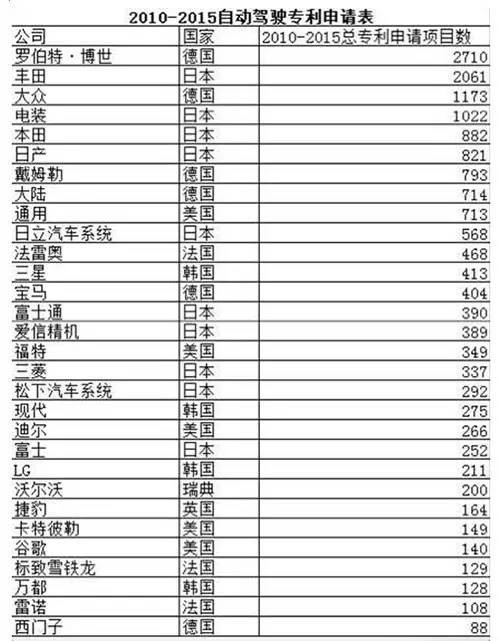

自动驾驶领域,已经有不少公司通过专利来获得竞争上的垄断性优势,并且通过授权专利使用而从中收益。德国慕尼黑专攻知识产权法的Grunecker专利律师(Grunecker Patent Attorneys)统计过2010年到2015年自动驾驶专利申请的情况。发现国外零部件供应商以及OEM都在大量积累专利,以此巩固自己的竞争优势,但表中上榜的中国公司数量为0。
这一现状值得中国研究自动驾驶公司引起警示。因为当国外公司在关键的自动驾驶技术进行了专利布局,中国公司再使用技术时的自由支配度就会下降。如果要使用其他公司已经申请专利的技术,就不得不获得授权。这一情况必定会阻碍中国自动驾驶的发展。
