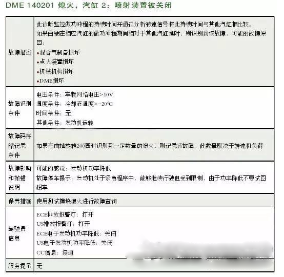

查看喷油器装置被关闭的故障细节描述如表1所示。故障码“12AF08废气触媒转换器后氧传感器,在滑行中,从浓到稀反应滞后”在系统中并没有详细的细节描述。
根据上述的故障细节描述及检测计划的检测建议,首先检查第1缸、2缸、3缸高压喷油器的插头及线束。插头连接牢固,喷油器至DME的线束导通正常,无短路、断路现象。接下来需要排除点火装置存在故障的可能。把第1缸、2缸、3缸的火花塞及点火线圈和第4缸、第5缸、第6缸的火花塞及点火线圈分别对调,删除故障存储,启动车辆进行路试。故障现象依然存在,读取故障内容和原来一样。这就说明了第1缸、2缸、3缸的高压喷油器可能存在故障。
