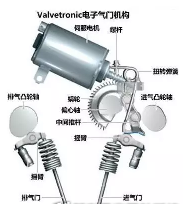

c、删除发动机调校值、学习电子气门控制系统限位
由于把机械故障的原因排除之后,最后的可能是程序出现了错乱,导致车辆出现了这个故障。把发动机装配好之后,连接ICOM,读取车辆数据,进行“删除发动机调校值、学习电子气门控制系统限位”的检测步骤。
因为“学习电子气门控制系统限位”可以解决电子气门错乱的问题。在每次对可调式气门机构进行维修后,最小和最大冲程下调整机械装置的限位必须重新进行自适应。在自适应过程中将偏心轴向最小冲程方向缓慢旋转直至1个机械电阻。该机械限位被存储。最大冲程下操作相同。
在进行了“删除发动机调校值、学习电子气门控制系统限位”的检测步骤之后,删除故障码。着车试车,看看是否解决了这个问题。一着车,发现发动机不再抖动,运转非常之平稳。然后慢慢加速,发动机运转没有一点抖动,没有噪音。
