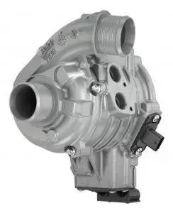

48V还可以用于驱动电动增压器(e-charger)。电动增压器取代传统的等待废气让涡轮达到最高速度,会让加速过程更加迅速,同时滞后感也会并不那么显著。
▲法雷奥电动增压器

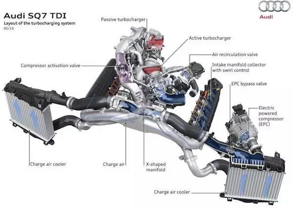

▲奥迪SQ7发动机附件
奥迪在其Q8运动版概念车中使用了电动增压器。 柴油版的SQ7中也安装了电动增压器。传统增压分为涡轮增压与机械增压,这两种方式分别对应有电动版。

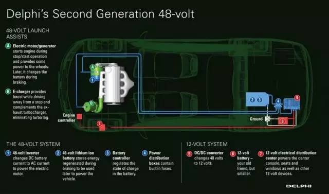

▲德尔福第二代48V微混系统
德尔福的第二代48V微混系统考虑采用多组件解决方案。
48V电机代替传统的起动电机进行启停的控制,以便在内燃机提供的动力之外输出额外动力,后备箱里安装有48V锂离子电池。 德尔福的48V电机与常规起动电机的尺寸相同,因此可以将其添加到现有的汽车上,而无需移动散热器等其他部件。
48V电动增压器是对汽车现有涡轮增压器功能补充,与发动机停缸技术相配合来进一步提升燃油经济性。德尔福的停缸技术被称为Dynamic Skip Fire。
