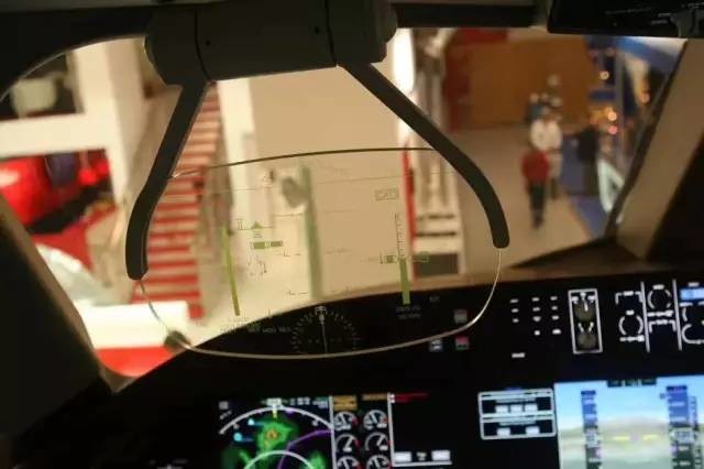

C919 上的 HUD,来自于航空工业光电所

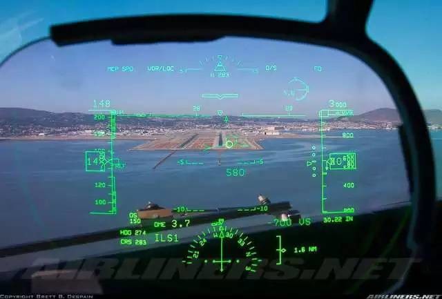

HUD 起初诞生于战斗机上,可以降低飞行员低头查看仪表盘的频率,避免飞行员驾驶注意力不集中。随后,由于 HUD 设备带来了一些便利性同时成本进一步下降,汽车也开始慢慢跟进安装。通过 HUD 设备,用户可以观察到车速、限速指示、驾驶路线图等信息。而与 HUD 相比,AR-HUD 不仅可以显示驾驶信息,同时还改变了驾驶员观察信息的方式。

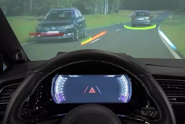

通过与 ADAS、车道偏离报警系统以及 ACC 自适应巡航系统结合使用,AR-HUD 可以解锁更多姿势。举个例子,一旦用户驾驶车辆偏离既定车道,AR-HUD 系统可以在车道线边缘处标出红线提醒用户。而在 ACC 系统工作时,驾驶员则可以在前车后部看到一条标记的亮带。可以这样说,AR-HUD 不仅可以显示信息,还可以将信息进行模拟,满足驾驶员的观察需要。

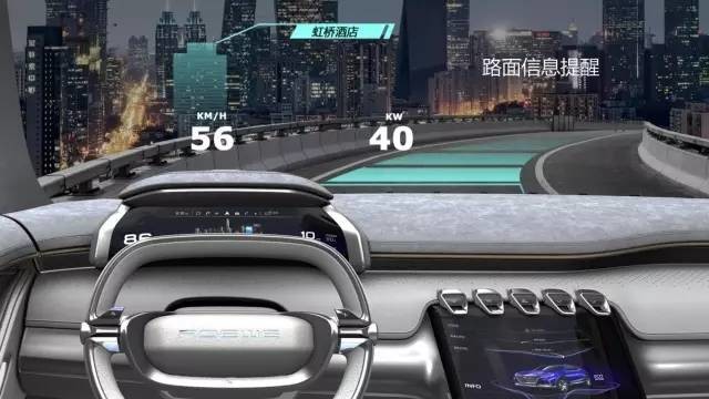

荣威光之翼概念车的 HUD 设备
明年,首款搭载 WayRay AR-HUD 的车型就将上市,量产车型将基于荣威「光之翼」概念车打造。如果计划顺利的话,这将是全球首款前装了 AR HUD 功能的量产车。

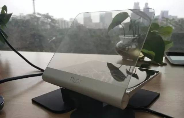

除了国外公司之外,国内的一些创业公司也开始在 AR-HUD 领域有所作为。光晕 Halo 曾在去年发布过一款 HUD,除了手势识别、语音控制之外,这套 HUD 还可以实现 AR 导航。用户在驾车时,可以直接观察到虚拟导航、地理位置信息呈现在眼前,同时与交通状况进行融合。根据他们的说法,未来光晕的 HUD 设备也将利用 AR 技术与车道偏离系统、ADAS 等系统进行结合应用。
