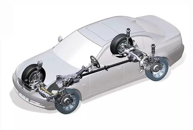

历史最长久的汽车驱动形式,大家可能觉得会是前置前驱,因为这是现在汽车所用得最多的方式,其实并不是,诞生于1886年的世界上第一台汽车就是采用后驱的设计,前轮负责转向,后轮负责推动,这样的配重最为平衡,运动最为纯粹。

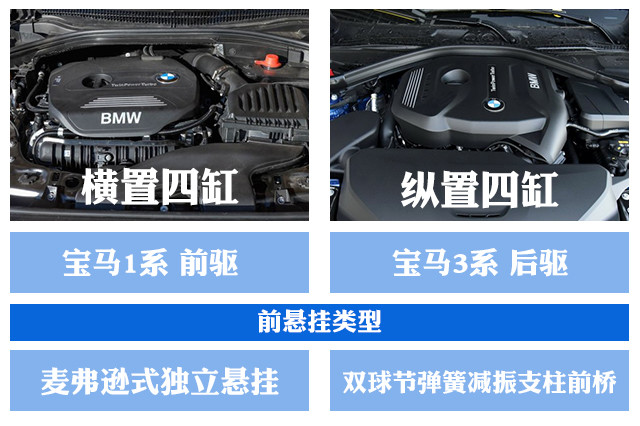

而德系奔驰宝马一直坚持后驱,也和这浓重的汽车发展历史文化有关,就拿宝马作为例子来简单说说,大家都知道宝马强调的是运动的纯粹,一直坚持用后驱的驱动形式,且搭配纵置发动机+8AT自动变速器,动力由发动机飞轮传出,经过变速器,再通过中轴传动至尾差速器,动力传输更加直接,而且纵置的布局,能够使发动机舱两侧拥有更大的空间,能够装配更加复杂的前悬挂,增强运动操控性和稳定性。

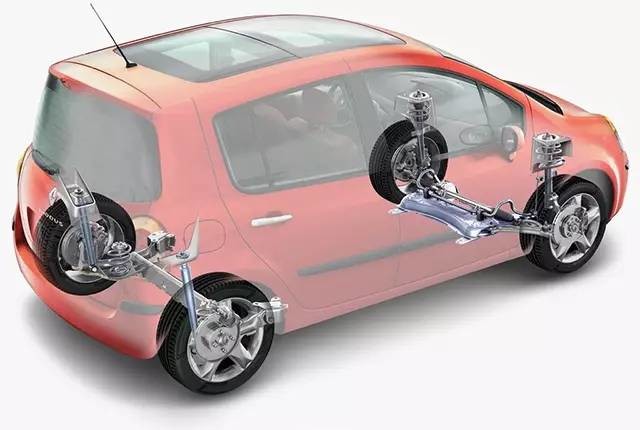

前文也有提到,前驱平台造车,在材料上少了发动机到后轮的传动系统,变速器和差速器也可以浓缩到一个壳体中,配件少又集中,动力可以直接在前置的发动机传输出来,减少能量损耗,传动效率更高,对于厂家来说,更容易大批量生产,所以买到我们消费者手中,自然成本低很多!价格更便宜!谁不喜欢买更划算更便宜的?
前驱车不仅可以将发动机变速箱移至前轴上,还能在前轴之前,而且采用横置的布局,车内前排更大的空间就被释放开来,且没有中央传动轴,后排腿部空间的地台更平一些,而且现在10万元以下的代步车型,很多采用横置发动机+后扭力梁悬架组合,将内部乘坐空间和后备箱空间做到最大化,例如:本田飞度。

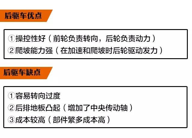

现在有些年轻人,对于运动的定义过于简单浅显,认为只要是宝马就是运动的,只要是后驱的布局就好过前驱,看起来更豪华更纯粹,每个人其实对于操控性的定义不一,有些人觉得能漂移过弯,掌握车身姿态就为之操控好,对于我们普通人来说,其实没有必要去崇尚一台后驱车,因为你几乎发挥不出它的极致,就算你买了台宝马3系,也只是台“4座”版的买菜车而已(后排凸起坐不下第三个人),然而操控性特别好的后驱车(如奔驰C63AMG),也更容易甩尾失控,在雪地里驾驶打滑更严重。
