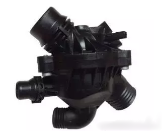

M54发动机使用的是按特性线工作的节温器,在部分负荷区借助该节温器可有目的地提高冷却液温度。通过提高冷却液温度,在这些发动机工况下可减小燃油消耗。发动机控制单元根据特性线控制按特性曲线工作的节温器。

按特性曲线工作的节温器在冷却液温度达到103℃时节温器打开(发动机进口)。由于冷却液在发动机中得到加热在发动机出门处(用于DME和组合仪表显示的冷却液温度传感器的安装位置)测得的温度约为110℃。发动机在此工作温度下,按特性曲线工作的节温器无须进行控制干预就开始打开。在DME控制单元进行控制干预时,节温器中的加热元件被通电(12V)。与没有附加加热的情况相比,采用加热元件加热的膨胀元件的节温器可在较低的冷却液温度下打开(节温器控制范围:80~103℃)。如果在发动机出口冷却液温度超过113℃,DME不管其他的参数情况激活按特性曲线工作的节温器的加热装置。
发动机冷却液温度便上升到114.75℃,水箱出口的冷却液温度在车辆行驶中靠风冷的作用下降到67.50℃。两个冷却液的温度误差很大,说明冷却液完全没有循环,很明显节温器完全没有打开,说明节温器存在故障。
故障排除:更换节温器,试车故障没有再次出现,故障排除。
