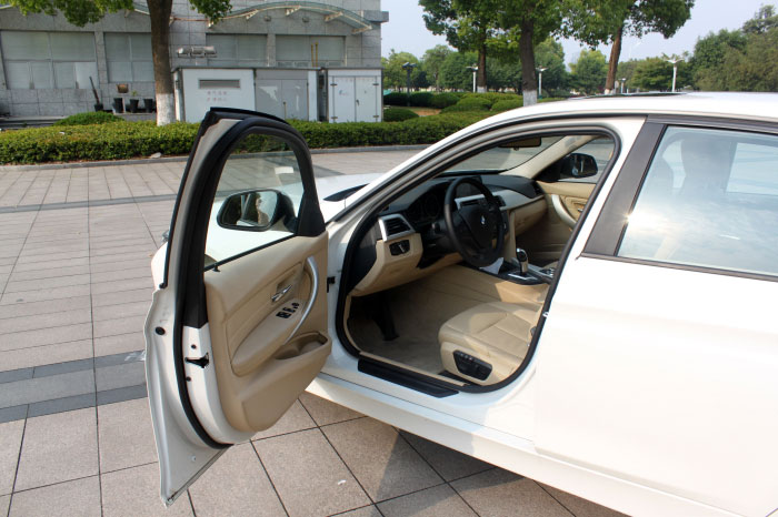

最近有车主问起宝马车门异响的问题,拆开车门饰板又没发现任何问题,那是什么原因导致的呢,今天就汇总了一些相关知识,大家可以了解了解。
一、车门异响原因
1、门窗密封胶条老化,这个一般会发出吱吱响;
2、安全带卡扣碰撞导致,这个一般会嗒嗒响;
3、车门铰链、锁柱调节不当;
4、车门内饰板内部有部件松动,比如升降机;
5、车门锁扣移位;
二、检查处理步骤
1、首先检查车门锁扣是否移位;
2、其次检查是不是因为安全带卡扣的问题导致异响;
3、上面没问题的话就对密封胶条进行保养,实在老化的不行可以考虑更换,保养步骤如下:
a、先用毛巾把车门的密封条擦干净;
b、再把密封条保修膏(比如凡士林)均匀涂在密封条上;
c、大约半小时,把密封条擦干净就OK了;
4、以上还没解决问题,那么拆开车门内饰板,查看是否有部件松动变形;
5、对车门铰链、锁柱进行调节;
6、在车身和门框接触的地方贴一层特氟龙胶带,不少宝马车门异响是这样解决的;
