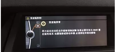

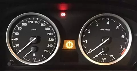

故障现象:故障出现时,挂档杆无反应,等个二十分钟左右,重新启动后变速箱功能又都正常。车子抢修回厂。

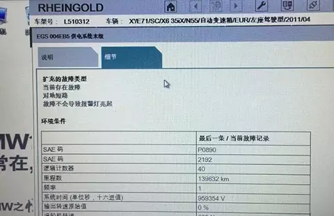

检查过程:电脑诊断报以下故障码
1、电脑检测报EGS供电系统末级故障,车子故障又是偶发性出现的,根据此故障码走检测计划是让刚换变速箱阀体,于是先排查一下其他可能原因,把变速箱阀体放到最后一步。当时推测为供电或者电脑版本出现问题,初步检测供电和发电量,正常,电瓶是上个月新换的。
