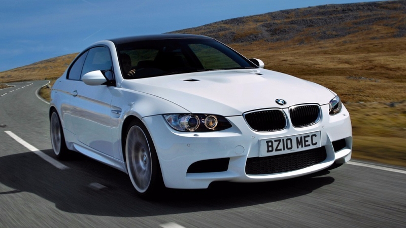

跟E92M3发动机没有关系!

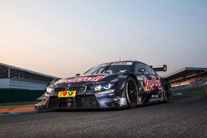

DTM赛车的发动机必须同时具备“强大”及“耐用”两个要素。在一整个赛季中,BMW车队六名车手,只能用一台发动机。在这个前提下,BMW Motorsport的工程师及技师在制造发动机时,最重视的便是“绝对精度”,以求发动机的可靠性、耐用性。

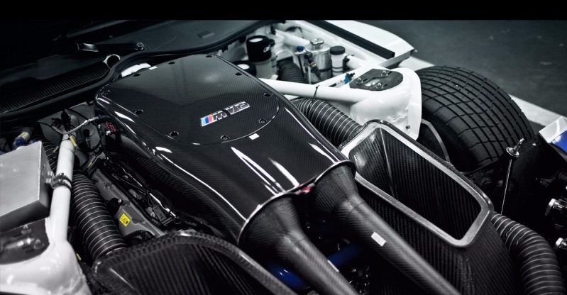

为了限制发动机开发成本(否则会变成堆砌金钱),2017 DTM赛事规定发动机进气管道为两条29毫米管,这项规定限制了进气量,也让通过进气管道的空气流速比民航客机还快。同时也限制了燃油消耗量,对于BMW来说,将P66发动机打造成极度高效、极高燃油-马力转换率就变得非常重要了。
进气管道的长度及容量的设计,是为了能最大效率的利用发动机加速时的吸气压力波,并能在合适的时候提供更高空燃比。DTM规则不允许燃油直喷,所以喷油嘴布置在进气歧管中,让燃油和空气能充分混合。

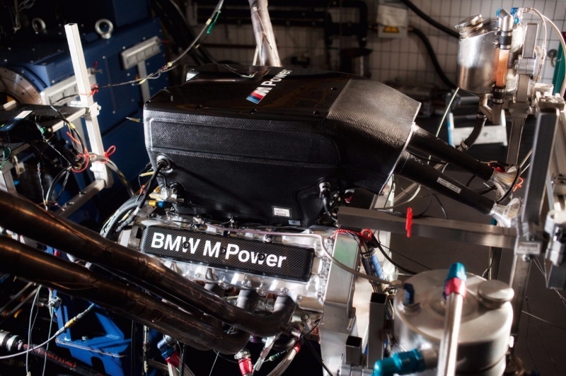

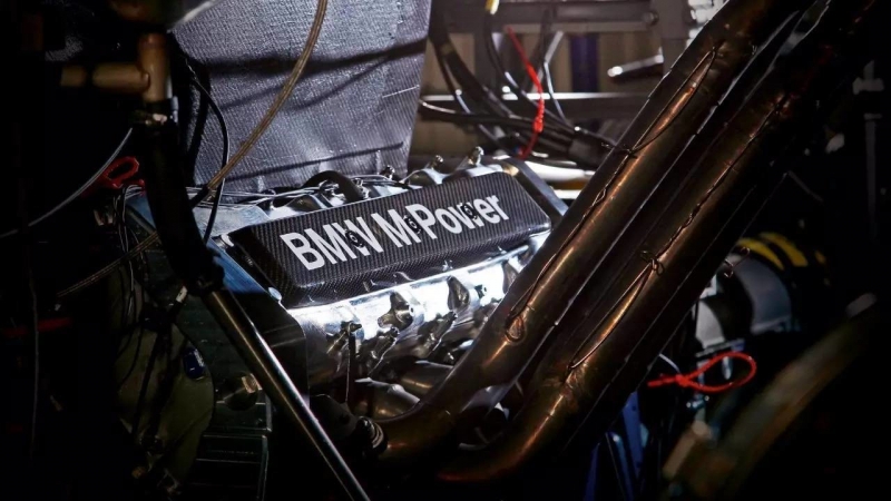

进气箱
BMW P66发动机强大的进气箱以碳纤复合材料制造,发动机从这里每秒钟吸入260升空气!是一个成人一秒钟吸气量的2000倍。

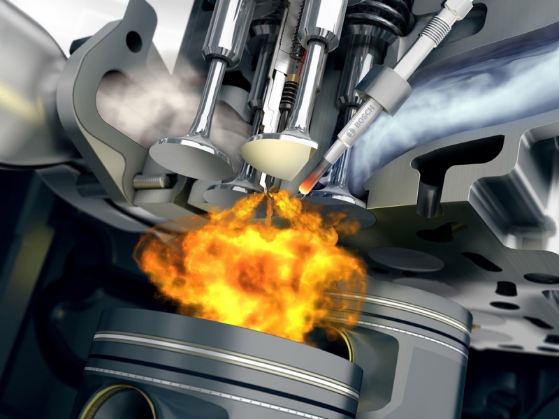

发动机气门由轻量化钛合金制造,用以减小对气门弹簧的压力。成果便是:气门机构的摩擦阻力被降至最小。尽管如此,气门机构的负担依然极重:气门的加速度是地球引力的1800倍!或400倍于送宇航员上月球的土星五号火箭!
火花塞
DTM规定每个气缸只能放一个火花塞。燃烧室形状被精心设计,让空汽油/空气混合物点燃后的燃烧压力,能均匀地传递到活塞头及曲轴。在整个DTM赛季中,每台发动机的火花塞至少产生130万次高能量火花。
(下图仅供示意,并非P66内部结构)

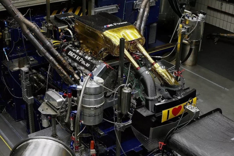

曲轴箱与机油系统

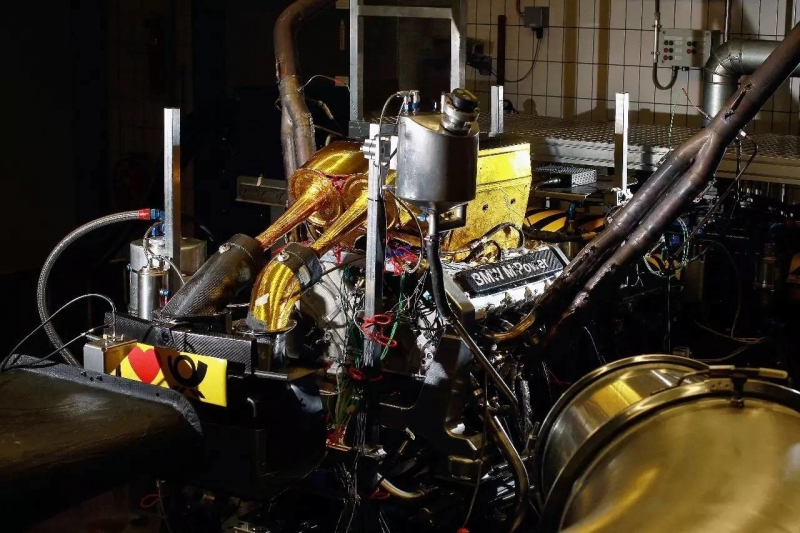

曲轴箱与气缸头在兰茨胡特及慕尼黑的BMW工厂中生产。而高压油泵为所有运转部件带来润滑。机油同时为活塞降温,一次赛季,机油带走的热量足够一个成人蒸60次桑拿。多级油泵将机油从抽进一个单独油罐,而不是存在油底壳,这让发动机的安装位置比量产型民用发动机降低20厘米。
水泵为发动机主要散热部件,每小时能泵19000升冷却水循环流过整个发动机,这个高压水泵能在20秒内装满一个家用浴缸!
