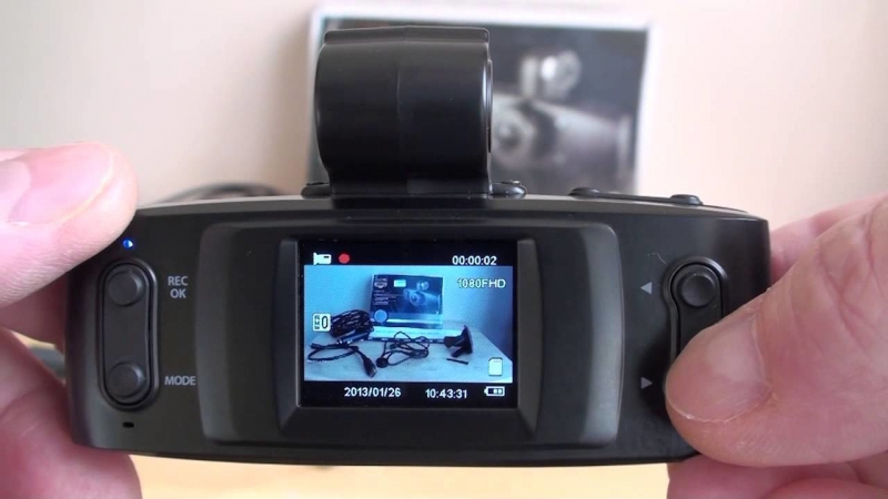

行车记录仪的芯片其实相当于电脑的CPU,主要负责图像的采集和数据的压缩,芯片好不好,对产品的性能、定价等有着最直接的影响。据小编的了解,当前美国安霸芯片占据了国内行车记录仪的主流市场,我们最常见的的行车记录仪包括凌度BL960、360一代、小米运动相机、papago等行车记录仪都装备了安霸A7芯片,价格也比较亲民,400-600元就有交易。这些产品都能应对普通的录影,但追求性能更全面的车主可以考虑装备安霸A9芯片或者安霸A12芯片的行车记录仪,对应产品价格比装备A7芯片的产品略高,但胜在防眩光、智能防抖等综合性能更好。

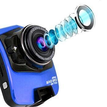

玩摄影的朋友应该都很清楚镜头的重要性,即便好的芯片也要高品质的镜头才能发挥效果,但镜头的好坏是很多消费者在选购行车记录仪的时候最容易忽视的一个细节,也是最不容易辨识的环节。目前用于行车记录仪上通常有全玻璃镜头和树脂镜头两种,前者的透光性、灵敏度和耐高温性能都比后者强,夜间成像品质也更好,缺点是成本高。而后者虽然成本低、但抗温差性弱,尤其是车内高温容易造成变形变色,建议大家尽量选择全玻璃材质镜头的行车记录仪。

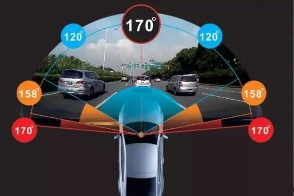

可视角度,顾名思义是摄像头能拍摄到的最大角度,当下主流的行车记录仪普遍都能做到140度广角,比人类眼睛的广角略大(120度),高端品牌甚至可以做到160度/170度视角,但大广角边缘畸变大,实际效果并不完美,性价比也不如普通视觉行车记录仪。

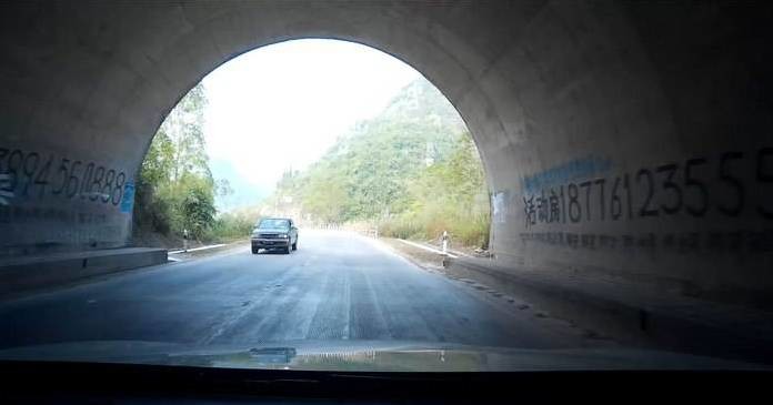

【无装备WDR】

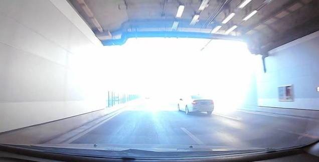

【有装备WDR】
至于夜视效果(主要用于停车后熄灯状态监控),利用红外录影能看清楚的范围也就三五米远,毕竟价格摆在那,不能喝专业的红外摄像枪相提并论,总之这个功能有比没有强。鉴于实用性,我们应该看重行车记录仪有没有适用于动态场景的装备WDR(宽动态范围),对应的摄影叫HDR,该功能可以把镜头前方高亮和暗部都能清楚展现出来,进出隧道口就不会出现一片发白和一片漆黑的状况了,实用性很强。

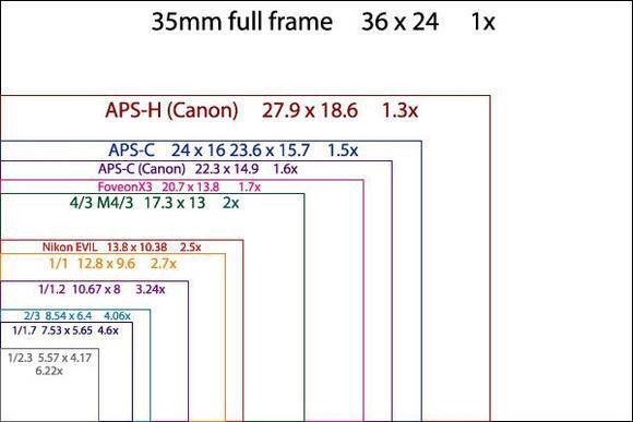

当然,选择行车记录仪的第一大原则就是要拍的清楚,而画面清晰度与感光元件大小有关,很多消费者以为像素越高、分辨率越大画面越清晰,其实并不全对。此外,大家似乎都忘记了“帧数”这个关键指标,对高速移动的物体录像,提高帧数才能拍到更多的画面,才能够获得更清晰的画面,这一点是录影和摄影最大的区别之一,也是“1080P分辨率30帧”不如“720P分辨率60帧”录出来的效果更好的原因。所以,大家在选购行车记录仪的时候不要被厂家宣传的高分辨率迷惑了,感光元件尺寸配合“帧数”大小才有意义。

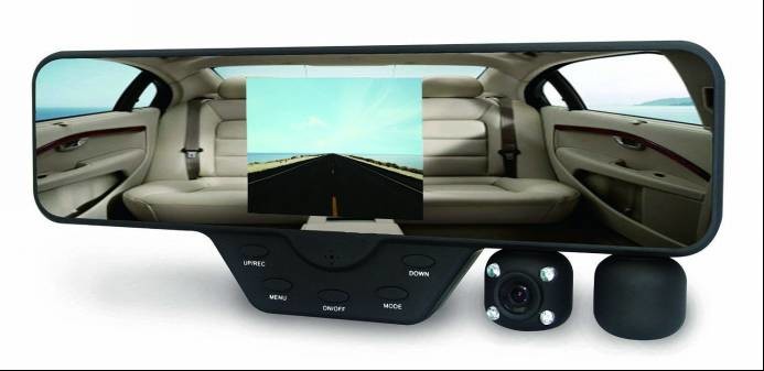

另外值得一提的是,选购行车记录仪时请尽量加装后行车记录仪,同时配套32G甚至更大容量的内存卡,以保证拥有足够长的记录时效。这些细节可千万不能忽略,因为它是我们身处纠纷时最后的作证利器,如果因为内存过小或者存在记录盲区等小细节导致吃亏,那可真只能吃哑巴亏了!

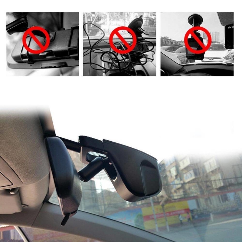

买到心仪的行车记录仪后第一时间就是安装了,施工的质量是关键的一步。一般选择在实体店购买和安装的车主无需太过担心,专业的技师会帮我们处理的妥妥当当。至于网购行车记录仪的车主,建议找“信得过”的店面施工,当然动手能力强的车主也完全可以自行安装。
需要注意的是,行车记录仪的接线有很多方法,其中最常见的是直接插点烟器取电,即插即用方法最简单,但占用点烟器对手机充电影响比较大,布线也不美观,是那些不想花钱找人安装的“懒人”最靠谱的选择。第二种常见的接线是接钥匙第1档电源开关,只要拧钥匙,行车记录仪就开始工作了,由于涉及到线路的接合,这种方式建议找专业的修理技师进行无损安装。第三种安装方式则是直接接保险盒常电,这样可以支持24小时停车监控,但唯一的缺点是容易造成电瓶亏电,不仅容易降低电瓶寿命,还可能导致电量过低无法启动车辆,如果不是每天都用车的朋友,不建议使用这种接线方式,小编亲测,超3天不用车,车辆就可能没法启动了。
