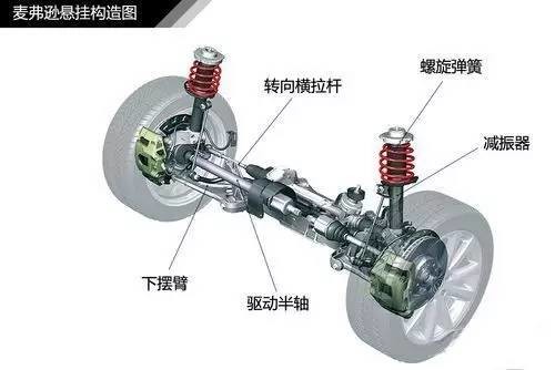

麦弗逊式悬挂
在2-3万价格区间的汽车里面,熟悉汽车或者仔细看配置表的朋友们会发现,基本前后悬搭配的悬挂系统形式都是不一样的,不过在这个级别搭载的悬挂种类不多,有很多高端行驶的悬挂系统都没有搭载,由于成本问题,前悬挂基本就是使用麦佛逊式悬挂,主要优点是因为麦弗逊式悬挂比较成熟,而且结构紧凑,能给发动机仓节约不少空间。
缺点是车子走在不平的路面时车轮容易自动转向,驾驶者需要用力把握方向盘,当受到剧烈冲击时,滑柱易弯曲,因而影响转向性能。稳定性差,抗侧倾和制动点头能力弱,耐用性不高,减震器容易漏油需要定期更换。

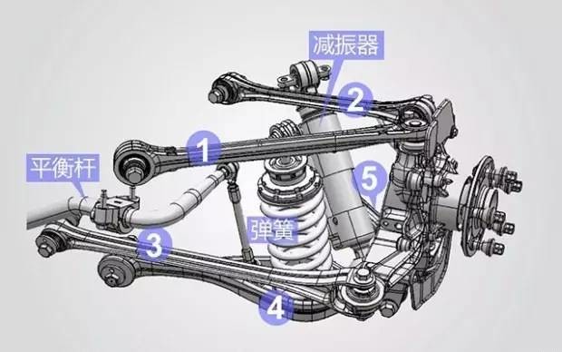

目前各大汽车厂家对于后悬挂的搭载趋势一共分为两种,多连杆式独立悬挂和扭转梁式非独立悬挂。多连杆式悬挂系统优点有很多,由于后面俩轮子可以完全独立上下运动,所以舒适性相比于扭转梁式后悬挂要好点。而且多连杆式悬挂可调节的参数比较多,所以就容易标定出更具有运动特性的悬挂运动取向,所以在操控性表现方面也有一定的优势。
由于扭转梁形式的后悬挂结构的原因,在对于操控性的调教上就不如多连杆形式的后悬挂调教的表现丰富。多连杆式悬挂缺点就是因为结构复杂,制造成本远高于其他类型悬挂;加上体积比较大,而且高速时有轴摆现象,多用于高档轿车或是普通轿车的后悬挂。

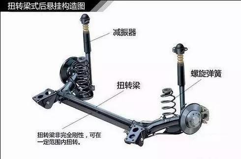

不过扭转梁式的悬挂系统优点也不少,对车企有价格优势,而对消费者,能够给予汽车后地板底部更多的布置空间,排气系统的后端、消音器、二级三元催化剂的空间利用也可以更合理,所以大多数搭载扭转梁形式后悬挂的车型后排空间及后备箱空间都有更好对表现。
