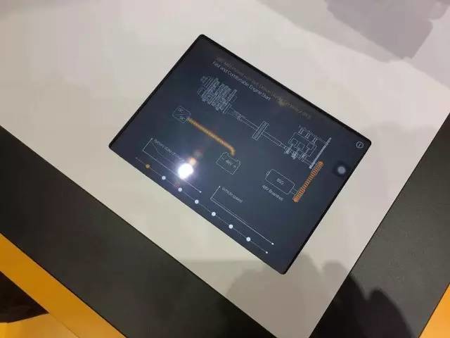

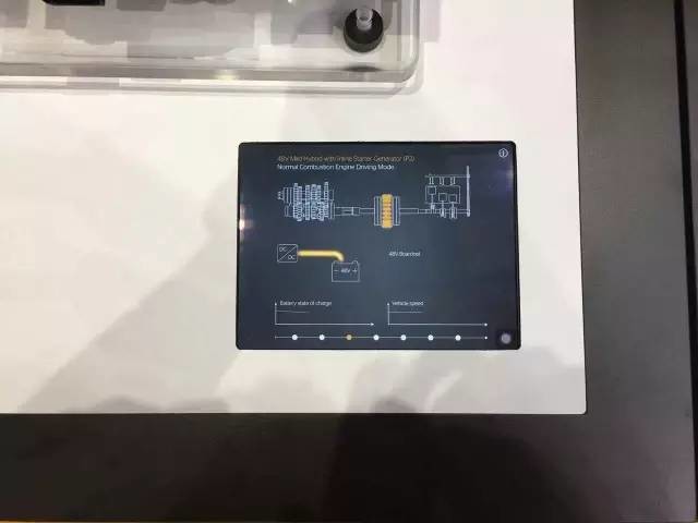

在本届上海车展,大陆展示了 P0 级别和 P2 级别两套 48V 轻微混动系统。
所谓 P0 级别和 P2 级别,分别对应低集成度和高集成度,而由于集成度的不同,它们安置的位置也有所不同。

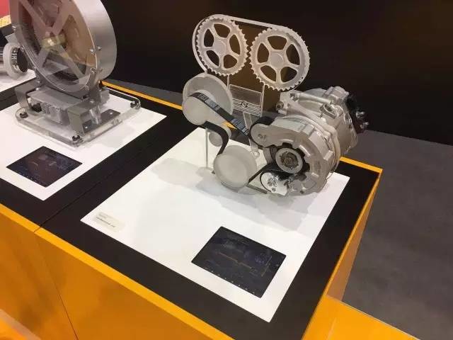

P0 级别主要是由 48V 皮带驱动式起动发电机(风冷)、48VDC/DC 直流转换器、48V 电池管理系统三部分组成。由于主体安装在发动机前舱,已经具备了一定的散热条件(更靠近前进气格栅),所以采用风冷。而又由于它离车轮的路径较远,效率会比 P2 级别低。

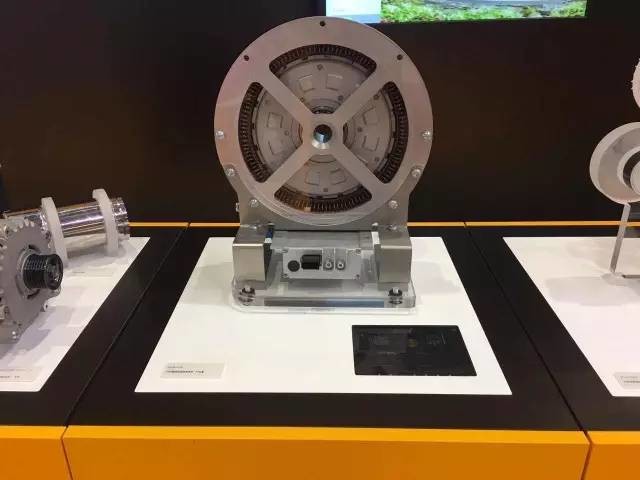

所以,P2 级别离车轮的路径有多近?它安置在连接发动机和变速箱的离合器中间,是一体式的,且采用铰链式驱动,但是自然也远离了前进气格栅,所以采用水冷。
只是既有 P2,何产 P0 呢?一是 P2 级别成本更高,二是 P2 级别所占的空间较大,目前大多数紧凑型燃油车架构没能腾出足够的空间进行安置。
去年年底,大陆在欧洲首次量产了 48V 轻混系统,并且首度运用在雷诺车型上。而明年即将在天津国产的大陆 48V 轻微混动系统,首批次都是 P0 级别的。

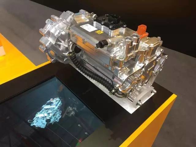

EMR3 高压驱动系统是把电机、功率电子(包括逆变器和直流/交流转换器)及减速器整合成了一个单元。由于整合之后重量轻、尺寸小,因此可以在原有燃油车架构的基础上进行安置,变身插电混合车(强混)或者纯电动车。
电机就不用解释了。逆变器则可以把电池的低压逆变成电机所要的高压,我们日常使用的 iPhone 充电插头其实就是一个逆变器,只不过是把电源的高压逆变成 iPhone 所需的低压。直流/交流转换器则是把电池输出的直流电转换成电机所需的交流电。减速器则是用于降低车轮的转速。
另外,EMR3 高压驱动系统还具有 100 到 150 千瓦的动力可拓展性,以及高达 400N·m 的扭力。可拓展性带来的好处之一是大部分的零部件可以重新使用,能够降低生产成本。其次,它可以适用于小型车、中型车和大型或者更高端的车型上。
「100 到 150 千瓦这个范围是比较适合中型车的。此外,EMR3 高压驱动系统还可以把功率调得更低适用于小型车,以及把功率调得更高适用于大型车或者更高端的车型。EMR3 高压驱动系统最高可以拓展到 250 千瓦。」José Avila 在专访中说道,「这套系统由中德人员共同研发,并将于明年在中国天津实现量产。」
